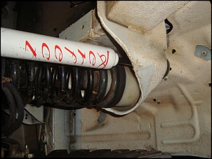

    Lift de 2" ou carroceria
    Citação Postado originalmente por thix4 Ver Post
    Concordo com tudo que o pessoal disse e, particularmente, pro seu uso eu iria de 2" de lift de suspensão e pneu 215. O Jimny com essa receita é extremamente capaz em ambos os mundos, não tenha dúvida.
    Pra um lift de 2", flexíveis de freio só é 100% necessário prolongar se remover a estabilizadora, mas é recomendado alongar pelo menos o traseiro (onde o curso não é limitado pela barra). Se for manter a estabilizadora, seria legal calçar a base dela pra preservar a vida útil das buchas e bieletas. Eu mandei fazer uns blocos pra usar de calço (veja foto abaixo). Aquela outra peça é pra calçar a mola equalizadora de freio. Novamente ninguém faz, mas é recomendado.
