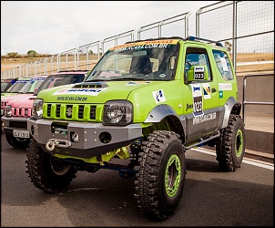

    Pneu
    • Pneu Interco Narrow - 34x9,5 R15
    ​mravilhoso esse Jimny

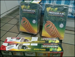

    Pessoal, hoje chegou o kit 2" da Ironman.
    Suspensões, molas e as buchas de correção do caster.
    Depois que montar eu falo aqui as minhas impressões.
    Abraços!!
