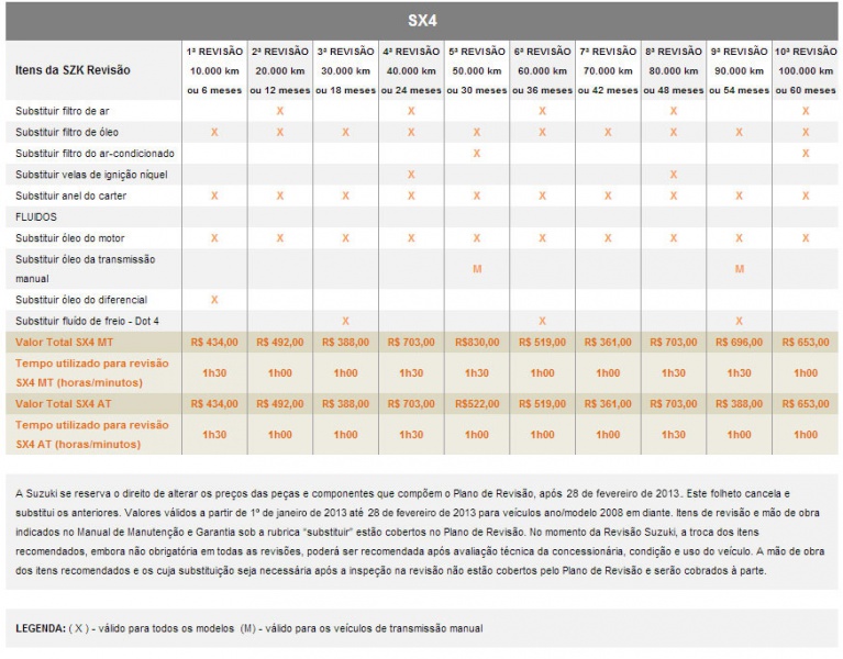

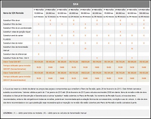

    Quando eu fiz a revisão dos 30k na CCS, seguindo o plano de manutenção da época (2013), foram substituídas as velas.. se fosse de iridium, será que não levaria mais km para trocar? E no plano de revisão de 2013 já falava em velas de níquel e o plano de revisão que esta atualmente no site da Suzuki (2014) fala em trocas velas com 40k, mas ainda fala em velas de níquel.
    Eu vi quando o mecânico pegou as velas novas na caixa, se não me engano eram NGK.
    OBS: O carro está perfeito e com um consumo muito bom 12,5km/l na estrada (46k rodados)
