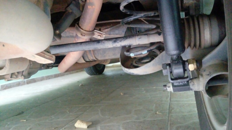

Anexo 554491
Estive no RC. Pessoal muito legal. Embora a região seja bastante tumultuada. Em frente ao consulado americano.
O Rodrigo confirmou testando o pouco curso livre do amortecedor (35 mm). Fizeram uma adaptação temporaria para aumentar.
Vejam foto. Me disseram que é provisoria para efeito de teste. Mas já constatei passando em pisos ruins que resolveu completamente.
Já passei este feedback. Deverão agendar um novo dia para colocar a peça definitiva. Pretendem inclui-la no kit comercializado.
Beleza Lucio! Bom que eles estão resolvendo. Em breve pretendo colocar o meu. Abraço

Continuando as impressões pos lift. O carro ficou ótimo em dirigibilidade e conforto. Mérito da troca de amortecedores. Então, passou 80000 kms troquem sem dúvidas. Mesmo que digam ao contrário. Fui num pesqueiro que antes precisava do pessoal descer para passar trechos ruins. Agora foi numa boa com folga. Muito tranquilo, diminuiu até minha saudade do Jimny. Curiosidade, o Rodrigo da RC me falou que é normal ficar mais baixo do lado do motorista. A mola arreia mais pelo peso. Faz sentido...
Pessoal, já ouviram falar do kit Vapor de gasolina.. será que funciona...
Gigio, não tem nada a ver com o lift ou amortecedor velho. É a mola que cede. Com o lift ou sem ele meu carro é 1,3 cm mais alto na traseira do lado direito. Esta diferença aumenta com a quilometragem, se anda muito sozinho ou for gordinho, rss. Não é meu caso, tenho 89 kgs.
Entendido Lúcio! Abraço
