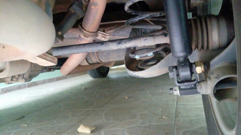

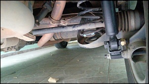

    Estive no RC. Pessoal muito legal. Embora a região seja bastante tumultuada. Em frente ao consulado americano.
    O Rodrigo confirmou testando o pouco curso livre do amortecedor (35 mm). Fizeram uma adaptação temporaria para aumentar.
    Vejam foto. Me disseram que é provisoria para efeito de teste. Mas já constatei passando em pisos ruins que resolveu completamente.
    Já passei este feedback. Deverão agendar um novo dia para colocar a peça definitiva. Pretendem inclui-la no kit comercializado.

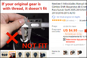

    Olá, estou procurando uma "bola" de alavanca de cambio manual SX4, porque está meio gasta. Modelo com rosca...
    Existem algumas genéricas que não servem. Procurei também nos sites de fora, mas só encontrei os modelos de encaixe. Teve um que até avisou:
    Se não encontrar estou pensando em mandar revestir a atual com uma capa de couro. Será que ficaria bom?
    Alguma sugestão?

    Continuando as impressões pos lift. O carro ficou ótimo em dirigibilidade e conforto. Mérito da troca de amortecedores. Então, passou 80000 kms troquem sem dúvidas. Mesmo que digam ao contrário. Fui num pesqueiro que antes precisava do pessoal descer para passar trechos ruins. Agora foi numa boa com folga. Muito tranquilo, diminuiu até minha saudade do Jimny. Curiosidade, o Rodrigo da RC me falou que é normal ficar mais baixo do lado do motorista. A mola arreia mais pelo peso. Faz sentido...
