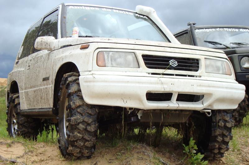

    Estou postando um video meu com Pneu 31" com recapagem mais agressiva... p barro mesmo ele ainda é meio pequeno...

    Esqueci de postar uma foto dos pneus...
    Miniaturas de Anexos Miniaturas de Anexos Preparando o Vitara para trilhas pesadas-dsc01477.jpg   Preparando o Vitara para trilhas pesadas-dsc01471.jpg   Preparando o Vitara para trilhas pesadas-dsc01465.jpg
