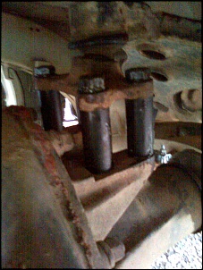

    Sobre o calço da bandeja traseira... Uma solução barata e com segurança foi esta que fiz, me baseando no tutorial site do "cabritus".
    Serviço de torno, parafuso de aço e arroela pressão. Até o momento não tive problemas, mas sempre que levo vitara no meca peço pra ele dar uma conferida no aperto dos parafusos.

    Aí Eek... no meu Vitara é o mesmo sistema de calços q tem na bandeja... até agora não tive problemas... apenas um deles s soltou um pouquinho, mas isso em um ano e tres meses de uso, dei um aperto no findi (nunca tinha conferido) e esta ziro...

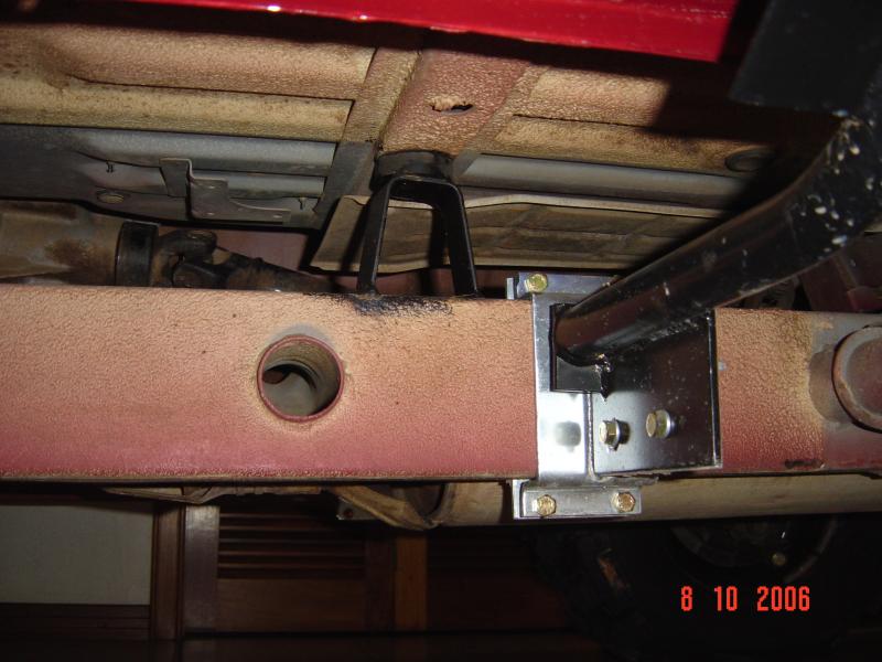

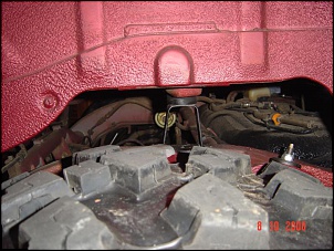

    Citação Postado originalmente por mauricioalan32 Ver Post
    Aí Eek... no meu Vitara, eu mandei fazer um kit de calços de carroceria de 3" sob medida, é uma peça de metal zincada contra corrosao, e é quadrada com um dos lados abertos para ter acesso aos parafusos (assim como o chassis tmbm é nesse formato) e na base superior tem uma especie de bucha redonda soldada onde é alojada a borracha que fica entre o calço e a carroceria. Nota dez p esses calços, me surpreendi pela qualidade de acabamento deles. O kit veio com 8 calços...
    Mas tu deixou sem calços nos outros quatro pontos de apoio da carroceria?
    No kit vem 8 porque são os pontos com parafusos, mas tem mais quatro pontos que são apenas apoiados. Dois são embaixo das portas e outros dois quase do lado do tanque. No meu fiz como nas fotos para manter o mesmo número de pontos de apoio.
    Miniaturas de Anexos Miniaturas de Anexos Preparando o Vitara para trilhas pesadas-kamykaze-007.jpg   Preparando o Vitara para trilhas pesadas-kamykaze-008.jpg

    Sim, o mecas montou somente os 8 calços... ainda p cima fez uma burrada na qual vou ter q corrigir, ele nao cortou a ponta dos parafusos originais, e por serem mais compridos, eles ficam apoiados nos parafusos inferiores, fazendo com q os calços nao deem aperto contra a carroceria... como vc fez esses outros pontos? Veio no kit isso?

    Não vieram juntos, o coxim de borracha é o original e o calço foi dobrado e soldado no chassis direto, bem simples mesmo. Se não quiser soldar ai tem que pensar em outra forma.
