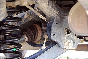

    Dan-Ce, parece que no V6 e no 2,4 a regulagem é controlada por uma bieleta localizada na suspensão traseira. Conforme a carga (peso) altera a inclinação e acontece a regulagem.
    Miniaturas de Anexos Miniaturas de Anexos GRAND VITARA-bieleta-regulagem-farois.jpg

    Citação Postado originalmente por netuno Ver Post
    Então deve ser isso. Com o lift ele regulou o farol pra baixo. Mas será que tem jeito de regular esse sistema automático?

    Citação Postado originalmente por guilhermejcp Ver Post
    Fazendo uma bieleta sob medida?
