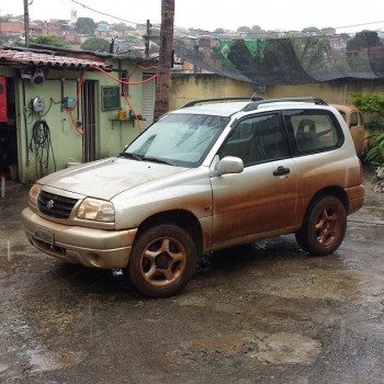

    Boa tarde pessoal,
    Esse é meu primeiro tópico aqui, mas já venho acompanhando o fórum a tempos.
    Minha novela começa assim: (Desculpem-me se eu escrever demais)
    Sou viciado em trekking e cachoeiras e sempre que posso dou uma fugida pra alguma perto daqui de BH.
    Tinha um Celta e obviamente ele já não estava conseguindo me acompanhar, com isso já tinha uns dois anos que procurava um Vitara/GV pelo custo benefício. Eis que aparece num site de seminovos aqui de BH esse GV 1.6 16V 2000/2001 Auto por 17500!
    Liguei pra lá, o carro "era" do dono da oficina, então fui lá ver e o carro estava aparentemente perfeito, sem vazamento nem nada. Levei meu sogro q é mecânico e disse que tava OK. E o dono disse q não tinha nada pra mexer, só andar!
    Fechei negócio trocando o Celta mais o restante em grana. Tava bom demais pra ser verdade...
    Andei uns dois dias com o carro e já detectei vários problemas, vou listar:
    - Carro estava sem filtro de ar do motor, eu andei numa estrada de terra q por sorte estava molhada (coloquei filtro novo)
    - Retentor do diferencial dianteiro estourado, diferencial seco (troquei retentor e coloquei oleo)
    - Óleo dos diferenciais contaminados, parecia barro e fedia um bucado (troquei o oleo)
    - Caixa do câmbio automático seca (troquei o oleo, coube 2,5l de ATF3)
    - Vazamento no radiador (mandei soldar e o cara disse que o ar foi adaptado)
    - Vazamento na junta do cabeçote e na junta do cárter (agendei na paraná motors pra ver)
    - Vazamento na junta do cárter da caixa (agendei na paraná motors pra ver)
    - Cabo do kickdown travado (agendei na paraná motors pra ver)
    - Rolamento da roda dianteira zuando (troquei o rolamento)
    - Coifa rasgada (coloquei a do Corcel)
    - Rolamento do munhão sem os roletes (coloquei os roletes de outro q tinha na oficina)
    Agora o problema q descobri e q está mais me preocupando. O carro está com um zumbido que eu pensei q era o rolamento,
    mas mesmo depois da troca continuou. Estou achando que é da caixa de transferência ou do diferencial, pois quando tento colocar a reduzida, a alavanca de transferência dá aquela arranhada e um coice de volta. Se eu forço ela entra. O 4x4 H funciona aparentemente normal, sem o zumbido do 4x2.
    Como disse, agendei lá na paraná motors aqui em BH, que foi uma oficina bem indicada por algumas pessoas, mas gostaria de saber a opinião de vcs, se vale a pena eu continuar arrumando ou se eu passo essa bomba pra frente.

    Nesse meio tempo, a mangueira do freio dianteiro esquerdo rasgou e me deixou sem freio, sorte que eu estava parado no sinal. Um cara gente fina no posto me ajudou a isolar a roda Pelo menos nisso tenho sorte, todo vez que o carro dá problema, aparece alguém pra me ajudar.
    Falando nisso, se precisarem "refazer" a mangueira, tem uma loja na saída pra Sabará que você leva a mangueira estragada e eles colocam um mangueira nova nos conectores antigos.
    O zumbido que eu citei, pelo jeito vem do diferencial traseiro, e pelo o que pesquisei aqui no fórum, provavelmente é a coroa e o pião que deve estar desgastados.
    Acho que está vazando óleo em alguma das mangueiras que saem do diferencial dianteiro. Elas saem do diferencial e vão no compressor, correto?
    O carro ao ligar as vezes dá uma arranhada feia, pelo o que eu pesquisei é a tal da cremalheira ou o arranque. Correto?
    Só falei dos defeitos do carros, mas o motor e caixa auto aparentemente estão OK. O motor está vazando um pouco nas juntas, mas a potência está normal e fazendo cerca de 7,5 km/l aqui em BH. A caixa auto também passa as marchas suavemente no D e OD funcionando normalmente.
    Segunda vou deixar o carro lá na Paraná Motors pra eles olharem, e com isso eu vejo o que faço da vida.

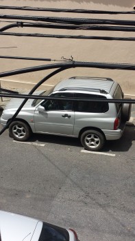

    Jorge, é do lado da Steticar (que chama VIABH agora). A oficina chama Centro Automotivo Espinosa.
    Eu moro no Estrela Dalva e trabalho no Sta Efigenia. Eu já ouvi falar bastante da Minas Motors, mas acabei agendando lá na Paraná porque a capa que está no estepe é deles. Quando liguei pra ver se eu descobria o histórico do carro, o cara me informou que o carro tinha dado entrada pra trocar o rolamento dianteiro da roda direita somente. Contei a novela pro cara e agendei pra segunda agora. Pelo menos pelo telefone ele foi bastante prestativo. Pediu 1 semana pra dar o orçamento do serviço, que ao meu ver vai ser principalmente os diferenciais.
    Quando eu peguei o carro ele estava com os 4 pneus 225/75/16, sem lift. Posso estar enganado, mas acho q isso que gerou a folga na tulipa que entra no diferencial dianteiro, que é onde vaza o óleo mesmo depois q eu troquei o retentor.
    E o diferencial traseiro canta que nem uma moto, tanto que batizei o carro de "Vi Kawasaki" :P
