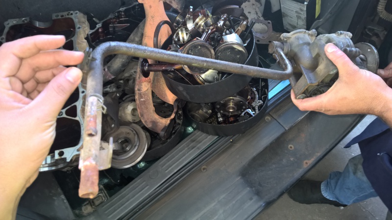

    Bruno, como está seu carro? teve noticias dele, sobre os problemas que vc iria ver com o Edmur?
    Como pode ver na imagem do post anterior meu carro está desmontado.... Foi enviado para retífica o cabeçote e o bloco, espero que minha novela termine logo! rs

    Nossa, tem tempos que não escrevo capítulos da novela aqui... rsrs
    Nesse meio tempo acho q troquei quase tudo no carro:
    Caixa:
    - Cabo kickdown
    - Cabo seletor das marchas
    - Oleo
    Diferenciais:
    - Rolamentos traseiros e dianteiros
    - Oleo
    Suspensao:
    - Buchas e recondicionamento dos pivos
    Motor:
    - Plaina
    - Junta do cabeçote
    - Velas
    Arrefecimento:
    - Radiador
    - Valvula termostatica
    - Bomba dagua
    - Polia travada até comprar outra (essa que me arrebentou a junta do motor)
    Arrumei o ar condicionado e mais algumas firulas no carro. Baixei o manual de serviços do carro e com ele e ajuda da galera do whatsapp fiz toda essa mão de obra em casa.
    Agora com pneu 215 80 16, só faltando colocar os calços.

    Fala Bruno!
    Achei que tinha vendido a viatura, vi anunciada no Seminovos um carro igual o seu. e Lembro que você estava gravido! Vamos sim!
    Nesse meio tempo! meu atuador do 4x4 deu problema e coloquei roda livre (Não recomendo) vamos sim! Eu estou com dúvida em trocar os pneus e colocar calço. Agora você é expert em suzuki!
    Compartilho o mesmo problema que o seu, a polia viscosa ruim junto com radiador ruim deixou o carro aquecer e queimou e empenou o cabeçote!
