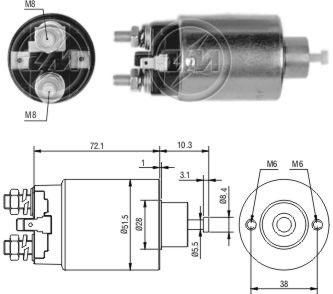

    Me respondendo rsrs esse arranque é original sim. Só preciso achar o automático e o bendix dele.
