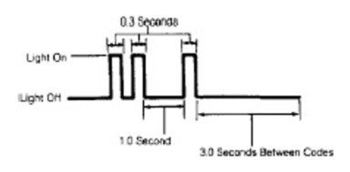

    Compartilhando mais um pouco de conhecimento adquirido:
    Varredura da injeção por Self Test: (O meu deu 12, pelo menos uma noticia boa!)
    Anexo 490238
    A luz da injeção no painel vai piscar mostrando os códigos, conforme abaixo:
    Anexo 490239
    Abaixo a tabela de erros:
