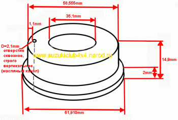

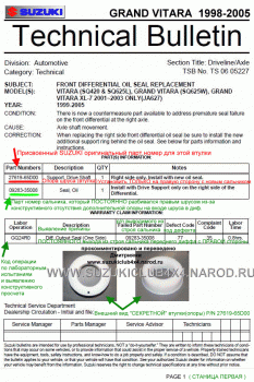

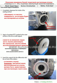

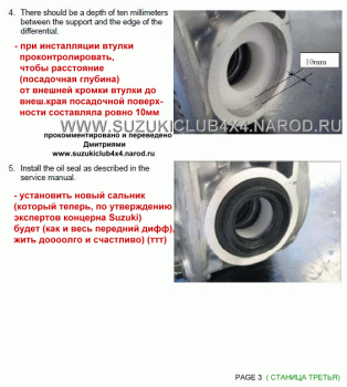

    Vou tentar ajudar um pouco também, eu tinha um problema de vazamento no retentor direito do diferencial dianteiro.
    Procurando na net achei isso num site russo.
    Conversei com o Edmur da Minas Motors e ele me disse q tinha essa peça, mas tinha acabado. Como eu estava precisando com certa urgência, fiz uma pequena adaptação.
    Comprei na Rolimac na Pedro II:
    - Um rolamento 6007 (R$ 15)
    - Retentor SABO 01949BR (R$ 6)
    - No lugar da peça de vinil, coloquei o rolamento 6007, ele tem o mesmo diâmetro interno e externo, mas é mais largo (14mm).
    - Como o rolamento é mais largo tive que cortar a metade da carcaça do retentor.
    - Dar uma lixada internamente no rolamento, porque a tulipa precisa movimentar na horizontal.
    - Coloquei o retentor primeiro e depois coloquei o rolamento.
    Vou comprar essa peça de vinil, mas por enquanto acabou o vazamento. (Pelo menos minha sogra parou de reclamar da sujeira na varanda dela hehe)

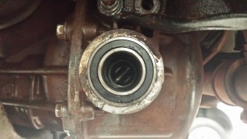

  • #33

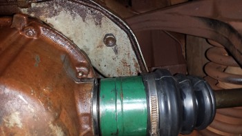

    Ainda sobre a folga no diferencial, ficou assim depois de instalado (o retentor está atrás do rolamento)
