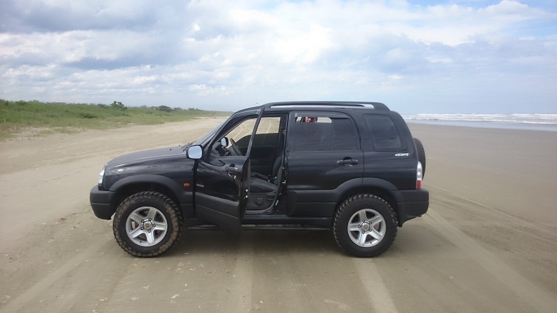

    Oi Alexandre, tranquilo!!
    Então, cada um tem uma receita que fez no carro. Eu aprendi muito lendo e coletando informações sobre a linha de ajustes que queria fazer no meu carro e deu certo! Alguns ajustes aqui, outros ali, mas foi tudo muito tranquilo. Nosso carro é lego!! kkk
    Não sei se tenho sorte ou cuidado, mas brinco de vez em quando e dou umas forçadinhas no carro, mas nada que sua parrudez não aguente originalmente. Meu carro nunca quebrou, não samba, nunca estourou bieletas, homocineticas, não faz barulho e os ajustes de cambagem e alinhamento eu fiz na garagem, por incrível que pareça. O carro tá alinhadinho. Até o pneu mud na estrada a 120 por hora está alinhadinho. Tirei esse final de semana alias as rodas pra pintar e aproveitei e fiz rodizio. Os pneus estão todos iguais com 15kkm. Esses pneus costumam fazer o carro sambar bem e eu senti isso logo ao coloca-los. Mas detalhe resolvido com os alargadores avm nas 4 rodas.
    Na cambagem, que acho o mais chato, acho que minha sorte foi no famigerado amortecedor off-shox (q todos dizem dar problema mas ate hj os meus estão ok - tks god!! kkk), que tem o ajuste serrilhado. Os ajustes com oblongo com ou sem solda ou parafuso cam12 sei que dificulta o ajuste e fica saindo.
    Pro carro original do nosso amigo Angelo aparentemente ele está com medo de uma altura excessiva do carro. Eu particularmente acho q o lift deveria ser original de fabrica e acho a altura final de 2 pol ideal, nem muito alta, nem tão baixa quanto o original, de tão interessante que o carro fica, mas gosto é gosto.
    Angelo, antes de fazer qquer coisa, faça como o amigo Alexandre disse, de uma estudada, avalie bem e principalmente, se puder: de uma volta em algum carro igual ao seu que tenha o lift de 1 ou 2 pol. De uma olhada por baixo do carro e teste antes de fazer. Eu fiz isso e depois de ver um lift de 2 pol na trilha eu decidi fazer tb. Só faço trilhas leves e passeios que dão uma forçadinha no carro (esse fds eu fui pra cananeia com a familia e passei em uns lugares q carro normal ou mais baixo não passa) e o carro não me deixou na mão, apesar de não ter guincho e/ou bloqueio traseiro. Na dificuldade mais punk sempre estive com camaradas que me puxaram.

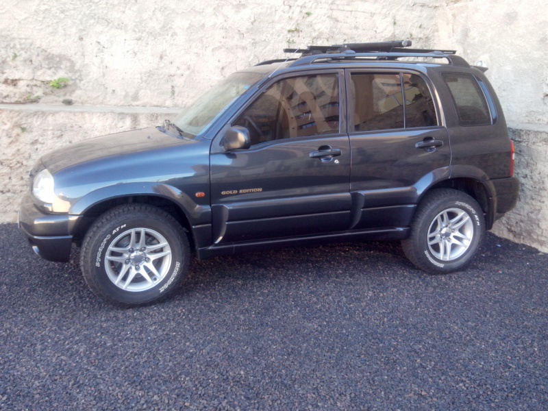

    Olá
    No meu Grand Vitara, coloquei apenas uma mola maior e mais reforçada e amortecedores da alternativa 4x4 na traseira, sem calços, e instalei os pneus 225 70 Hankook dynapro ATM.
    Ficou mais firme e a traseira não pega mais quando o carro está carregado. Ganhou um pouco de altura, suficiente para os passeios que faço e não tem o risco de quebrar bieletas ou forçar as homocinéticas.
    A dianteira ainda está original, está um pouco mais baixa que a traseira, mas quase não se percebe.
    Talvez eu coloque calços de 1 polegada na frente mais adiante.
    Ivo
    S Carlos
