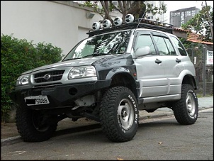

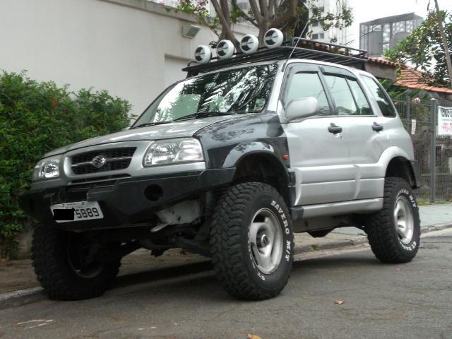

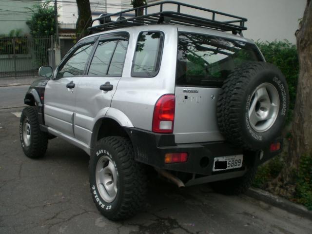

    "Angelo RJ", esse final de semana estive fazendo uns serviços com o Daniel Simon...
    Cara super gente boa, pois o serviço foi efetuado no sábado e no domingo... Fui buscar a Tracker na Oficina dele domingo, às 19h... Raros são os Mecânicos que fazem isso.
    Precisa ver a Grand Vitara 2.5 V6 Automática 98 dele... Suspension Lift 3" + Boby LIft 2" + Pneus 265/75 R16, totalizando 7" de Lift. Para deixar nesta configuração, teve de ser substituído TODO o sistema de Suspensão, incluindo Bandeja, Pivôs, Terminais de Direção, retirada da Barra Estabilizadora e das Bieletas, Prolongadores no Cardã... E algumas outras peças e componentes originais.
    Lembrei de você que está na dúvida em 2" ou 1" de Lift na Suspensão. A GV ficou incrível para uso Off Road, mas para uso Urbano complica muito, principalmente para entrar em locais como Hipermercados e Shopping Centers. Levar pessoas idosas, nem pensar, a menos que transporte um escadinha de 2 degraus.

    Rubens Linhalis, tenho algumas fotos:

    Angelo, tenho 1,90m de altura e para avaliar o Bageiro Tubular dele tive de subir no Pneu Traseiro...
    Realmente, o carro ficou um "Monstro".
    Entretanto, para motorização 2.0 ele aconselha o uso de Pneus no Tamanho Máximo de 245/75 R16 para o carro não ficar muito "xoxo" a nível de aceleração.
