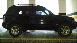

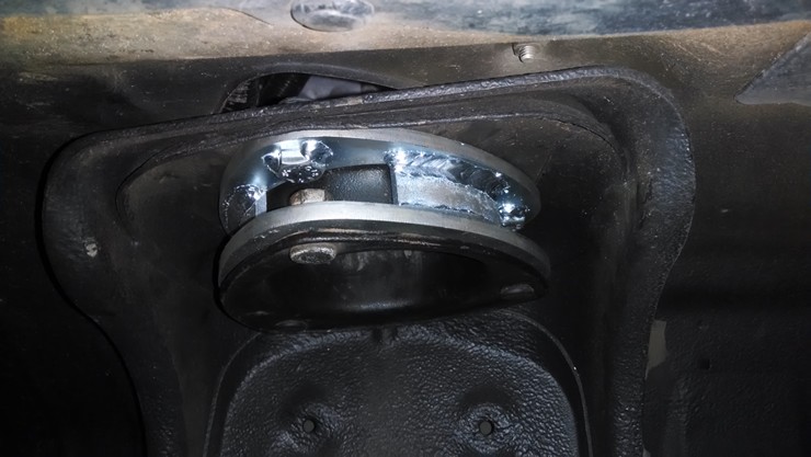

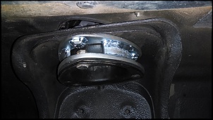

    Sim amigo, 2 polegadas. O kit dianteiro da RC como na foto, mais molas e amortecedores traseiros, e o tal espaçador do batente traseiro, ficou por volta de R$ 900, não lembro exatamente.
    Instalei hoje e a parte dianteira deu trabalho pra mim e pro mecânico, simplesmente porque o manual fornecido pela RC é ridículo e não diz como instalar o espaçador do batente do amortecedor dianteiro. Sobraram os espaçadores do batente traseiro, pois não descobrimos como instalar. Foi colocada mola maior e amortecedor de suprema, com olhal já adaptado na RC - plug and play. O mecânico não encontrou encaixe pra esses dois espaçadores dos batentes traseiro, que são dois cilindros de alumínio com prisioneiro no meio. Como coloquei amortecedor maior, preferi deixar essas peças de fora pra descobrir como vai ser. Se alguém souber favor me diga.
    Ainda não troquei os pneus. O carro subiu cerca de 5 centímetros medidos dos paralamas ao solo. Achei estranho que as suspensões do lado esquerdo estão com 82cm, e as do lado direito com 80cm. Medi no plano após deixar os quatro pneus com 28 libras. É normal essa diferença entre os lados?
    Removi a barra estabilizadora pois mandei fazer calços de 1 polegada para tentar poupar um pouco as novas bieletas. As originais estavam com as borrachas rasgadas e comprei as do civic até 2000 que são do mesmo tamanho da Tracker, por R$ 22 cada. Rodei uns 20 quilômetros hoje sem a barra e vejo que tenho que colocar de volta. Alguns dizem não sentir diferença, mas pra mim foi bem sensível, principalmente em curvas sucessivas contrárias em "S", onde dá pra sentir a frente meio boba por falta de sincronia entre os dois amortecedores. Amanhã pego os calços e reinstalo a barra.
    Foram feitos os rasgos nos furos superiores dos amortecedores dianteiros para pegar cambagem. Feito no torno com 18mm e zerou a cambagem.
    Amanhã instalo os BF 235/70 e passo o report.
    Seguem algumas fotos.
    Abs,
    Rodrigo.

    Sobre os rasgos oblongos dos amortecedores dianteiros é importante vc SOLDAR a brincadeira, senão todos dizem que fica saindo a cambagem. Eu não passei por essa parte, mas eu soldaria.
