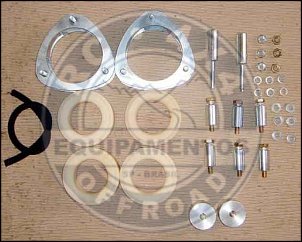

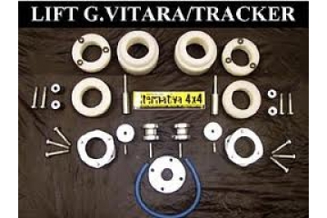

    Alternativa 4x4 RC 4x4
    Mais um... Sigma 4x4..
    Os itens de todos são diferentes.. qual seria o melhor?
