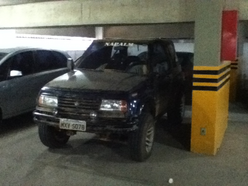

  • 11/02/2014, 17:12
    JoãoPaulo-Bhz
    2 Anexo(s)
    Tirei duas fotos mais ou menos na minha garagem, mas acho que da pra ver como que ta ficando. Amanhã troco os 4 pneus, vou colocar Nexen Roadian MT(https://www.pneusfacil.com.br/pneu_p...p?tire_id=2643). Achei por um preço bom demais aqui em BH na medida 235/75 R15, cada vai sair por 429,00 latas instalado e balanceado. Vou mandar alinhar também, já que depois de colocar os calços e tal, desalinho totalmente, tanto que o carro a 30km/h na reta ele ta cantando pneu. Amanhã coloco fotos com pneu colocado.
    Segue as duas mais ou menos ai.
    Anexo 450608Anexo 450609
  • 11/02/2014, 17:33
    diegotmc
    Tem que fazer cambagem na frente. Seus espaçadores de amortecedor já tem a compensação?
    No meu não tem, precisei aumentar o furo do amortecedor pra refazer o ajuste. Dá uma olhada aqui: http://www.4x4brasil.com.br/forum/su...ambagem-2.html
