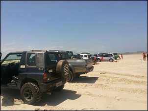

    Não encontrei Tieta, mas muitas dunas altas e o Vitara é um monstrinho, passou onde Troller ficou atolado.
    Ainda não baixei todas, mas seguem duas...
