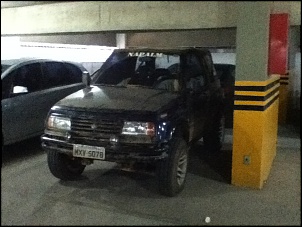

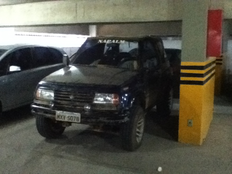

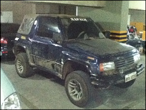

    Tirei duas fotos mais ou menos na minha garagem, mas acho que da pra ver como que ta ficando. Amanhã troco os 4 pneus, vou colocar Nexen Roadian MT(https://www.pneusfacil.com.br/pneu_p...p?tire_id=2643). Achei por um preço bom demais aqui em BH na medida 235/75 R15, cada vai sair por 429,00 latas instalado e balanceado. Vou mandar alinhar também, já que depois de colocar os calços e tal, desalinho totalmente, tanto que o carro a 30km/h na reta ele ta cantando pneu. Amanhã coloco fotos com pneu colocado.
    Segue as duas mais ou menos ai.
