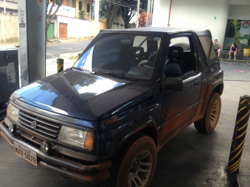

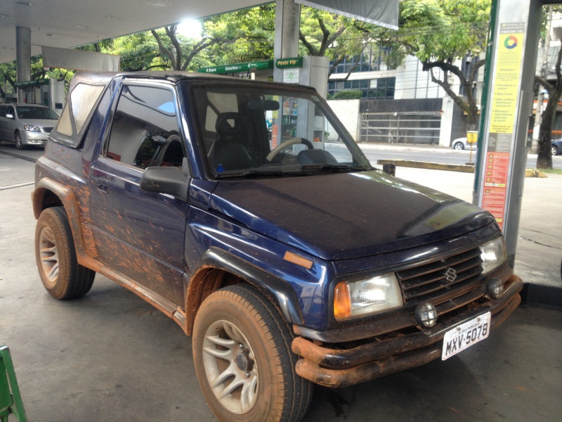

  • 11/01/2014, 22:46
    JoãoPaulo-Bhz
    10 Anexo(s)
    Tirei algumas fotos da viatura. Estava devendo as fotos do interior também. Arrumei uma máquina melhor e consegui algumas mais descentes.
    Anexo 446611
    Detalhe na sacola de plástico para tentar evitar que entre água na hora de lavar, onde rola um espaço entre a lona e a tampa traseira.
    Anexo 446612
    Painel. Não da pra ver, mas o volante completamente desalinhado e um pouco oval por conta da batida do antigo proprietário(sic)
    Anexo 446613
    Acabamento da porta do motorista. Detalhe na maçaneta faltando. Eu até tenho ela ainda e parece que não estragou, é só colocar. O acabamento em courino, que está longe de ser original, está uma bela de uma bosta. Comando do vidro adaptado, acho que é do Corsa antigo ou um qualquer universal.
    Anexo 446614
    Porta to passageiro. Acabamento detonado, comando do vidro do Gol(eu acho), muito mal adaptado.
    Anexo 446615
    Painel central, faltando o relógio e o isqueiro. O maluco quando tirou o rádio ele simplesmente cortou os fios ou retirou de qualquer jeito, alguns ele literalmente cortou. Tem até uma lampada pequenininha verde que não faço ideia de onde deveria ficar.
    Anexo 446616
    Bancos traseiros e vista por dentro da capota.
    Agora mais algumas fotos por fora.
    Anexo 446617Anexo 446618Anexo 446619Anexo 446620
