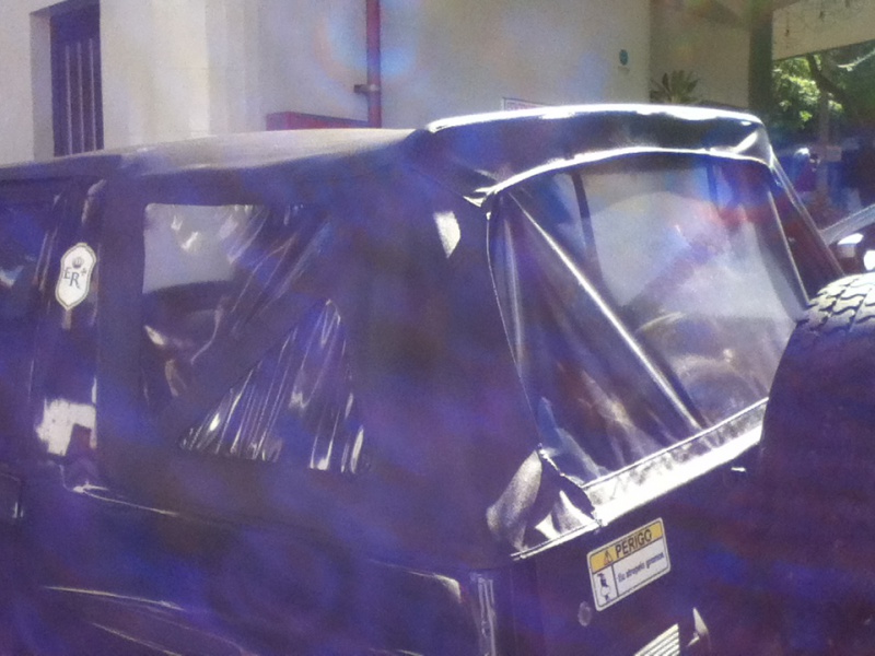

    Pronto pessoal,
    viatura na mão com capota nova! Ficou do caralho demais, o carro é outro!!! As portas ficarem perfeitas, parecem as originais, o couro preto foi colado, sem costuras nem nada, os comandos do vidro estão nivelados, na altura certa, perfeito! Esqueci de tirar as fotos das portas, mas segurem algumas das capotas.
    Anexo 449062Anexo 449063Anexo 449064Anexo 449065

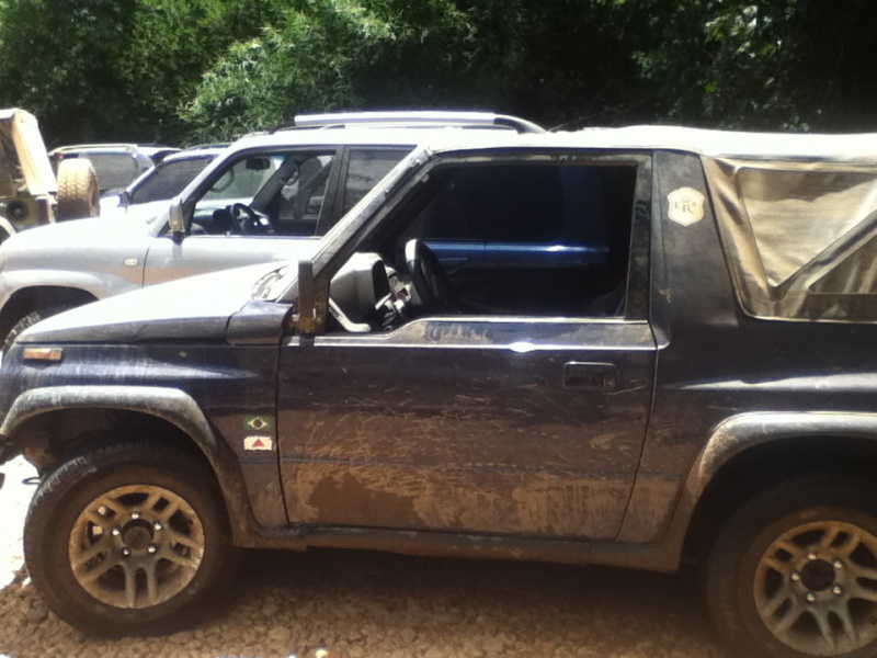

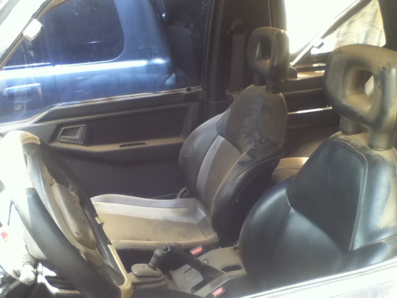

    Fala Bruno!! Cara, pessoal tem marcado mais coisa pelo grupo 4x4 BH no facebook. Ontem rolou 7 Rios, foi muito doido, apesar da poeira e minha viatura não ter ar condicionado. O carro ta MUITO sujo por dentro, hahaha. Duas fotos para se ter uma ideia. Foram tiradas no meio do caminho, imagina como ficou no final. Outro detalhe foi que minha tarjeta da placa dianteira foi pro espaço, acho que perdi ela em algum rio, hahaha.
    Anexo 449342Anexo 449343
    Canvas, naturalmente, entra uma poeira do cão.
    Sujeito sai de casa e volta com sintomas de motocross.
    O lance é usar viseira...
    :grin:
  • 02/02/2014, 21:42
    JoãoPaulo-Bhz
    Postado originalmente por mas.marco Ver Post
    :grin:
    Agora imagina sem ar e tendo que andar com um vidro aberto? Juro, eu tive que assoar o nariz, saiu barro!!! Hahahaha.
    Futuramente vou ter que refazer o ar desse carro. O compressor ta lá, mas não sei se o resto está. A capota nova segura até bem, negócio é o vidro aberto, só que tava quente demais, não tinha como ir com tudo fechado, ou morria com poeira ou morria de calor.
    O mais legal foi que eu virei piada do comboio, hahaha
