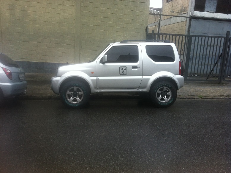

    Coloquei os 225/75r15 no meu.
    Tenho lift de 1" e ficou raspando, mas puxei o para-choque com a mão mesmo e ficou certinho.
    Ficou bom heim!... mas acho que você vai ter que cortar um pouquinho no parachoque dianteiro.... em situação de torção deve pegar... o meu tirei um pouco com uma lixadeira, nem dá para perceber.. só quando olha bem de perto....

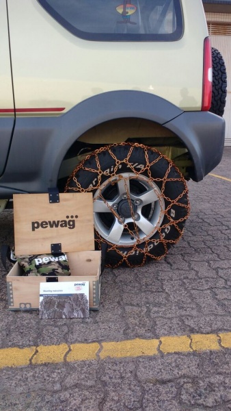

    Não é exatamente um caso de pneu, ou roda,
    mas como prefiro AT ao MUD, e como em alguns lugares é obrigatório o porte, peguei essas belezas. Pena que a temporada patagônica deste ano já passou....
