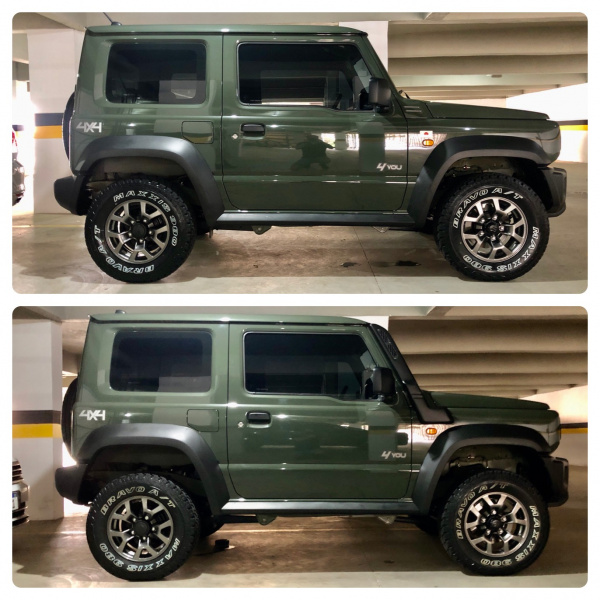

    Pessoal, qual a opinião de vcs para a seguinte troca:
    Maxxis AT 980 215/75 > Maxxis AT980 30x9,5
    Meu Sierra possui Lift 2" e os Maxxis 215 ficam com muita folga. O pneu ficou pequeno para o vão. Também queria um pneu mais alto para trilhas leves e médias (já passei algum trabalho com erosões e pedras). Surgiu uma oportunidade de trocar os atuais com uma diferença em dinheiro que ficou interessante. Mas tenho algumas dúvidas:
    1. Diminui muito o torque com esse aumento de diâmetro? Algo significativo para uso comum e nos limites do carro? Consumo?
    Agradeço opiniões e experiências, mesmo em outros modelos de Jimny.
    Abaixo uma foto de pré e pós lift com os Maxxis 215.
