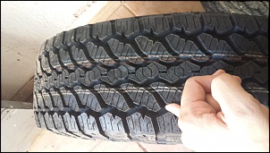

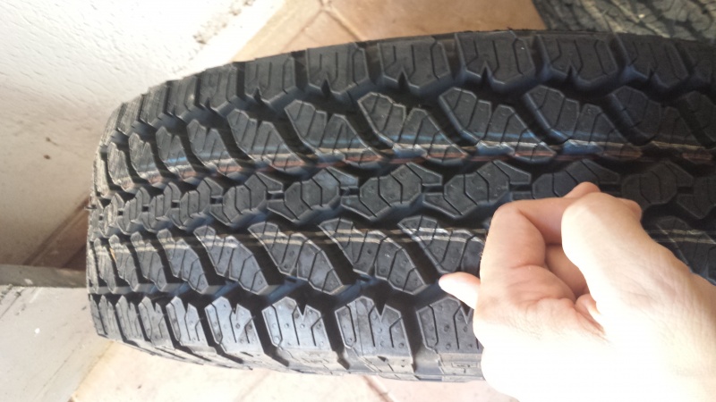

    Pra quem tem interesse em pegar um pneu AT, estou gostando muito destes General Grabber AT3. O preço está muito bom, paguei R$ 338.
    Pneus e rodas para Jimny-20180319_122902.jpgPneus e rodas para Jimny-20180319_140426.jpgPneus e rodas para Jimny-20180319_141528.jpg
  • #612
    Usuário Avatar de Atibaia
    27/04/2016
    Atibaia/SP
    27
    Citação Postado originalmente por rodrigo_almeida Ver Post
    Tá gostando dos pneus? Se puder poste uma foto com ele esterçado.
