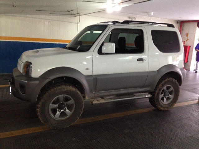

    HABEMUS MUD !!
    Obrigado Thiago!
    A sua iniciativa deste tópico, me fez decidir pelo MUD precocemente, já que os meus Dueller HT originais ainda tem muita borracha, aos 28.000 km.
    Hoje à tarde, após a troca dos pneus, balanceamento e alinhamento, saí pra um teste e dei sorte, pois em três horas de passeio, choveu muito, testei na lama e na areia fofa.
    Me confesso absolutamente surpreso com o resultado. Tinha a idéia equivocada de que o 215/75 iria roubar muito torque. Não notei grande diferença. O velocímetro agora bate com o GPS e os radares do Detran. Debaixo de chuva, o comportamento não mudou em relação aos Dueller, com a vantagem de que aquaplana bem menos. Fiz um teste radical numa área alagada.
    Agora o melhor......! O bicho passa na lama com um pé nas costas. Cava e acha terreno firme. Vai embora.
    Fiz umas manobras no limite de curso da suspensão (vide fotos) e não pegou em nada.
    - Enfim..... resumindo........!
    Ficou "ducarilho" !!
    Abs;
    OME Shocks / Super Pro Bushes.
    2,00 " lift / SAFARY Snorkel / K&N / VHF FT1900
    AT 225/75 - EASY TRACTION 4X4 - 2012.

    Citação Postado originalmente por Leo BA Ver Post
    HABEMUS MUD !!
    Obrigado Thiago!
    Abs;
