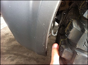

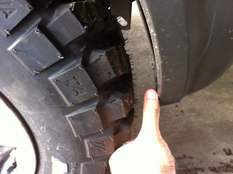

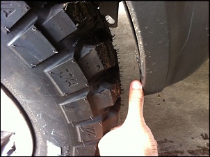

    Amigos,
    Obrigado pelas dicas de pneu !
    Estou com meu jimny HR 11/12 a mais de um mês e resolvi realmente tirar os Dueler originais e colocar os BF MUD Terrian 215 75 15, pois embora trabalhe a semana toda no carro eu sempre faço viagens aos fins de semana e trilhas leves. Meu medo era realmente ter que mexer na supensão e uma coisa sair puxando outra como ocorreu com a TR4 que eu tive.
    Com o JIMNY dessa vez foi só felicidade e com uma pequena puxada no parachoque o pneu não raspa nadinha e esse final de semana meti em trilhas médias para teste e foi show de bola.
    OBS.: Quem puder enviar dicas para minhas próximas mudanças ficarei grato:
    01 - Instalar proteções e peito de aço;
    02 - Gincho dianteiro leve;
    03 - Pachoque de aço para guincho embutido;
    Seguem algumas fotos:
    01 - Dueler original mostrando distancia do pneu para a ponta do parachoque:

    02 - Com pneu mud 215/75/15 sem regular o parachoque:
    03 - Pneu mud com o parachoque regulado:
    OBS.: Com essa pequena diferença já é suficiente para não raspar;
    COMENTÁRIOS:
    A altura que o veículo ganha é sentida imediatamente e o desempenho no barro nem se fala. Embora com o Dueler a brincadeira seja muito legal, pricipalmente para dar uma rodadinha na grama molhada, mais os mud são top para transpor os obstáculos e pouco se usa o 4x4.
    No asfalto perdi um pouco, pois andava com os Dueler a 130 / 140 km/h e com os mud não senti firmeza para passar dos 120 km/h, alias com 120 ela fica meio solto de frente e também dá trabalho para chegar a 140 km/h. Mais estou satisfeito e o ganho de altura e tração supera a perda no asfalto.
    Com relação ao consumo ainda não deu pra medir certo, mais depois coloco aqui no fórum. Sim, como só tinha esses pneus em uma loja aqui na minha cidade e a michelin iria demporar 20 dias para colocar os pneus aqui eu preferi comprar mais caro nessa loja para não perder a trilha de sabado proximo. Paguei 600 jimnys em cada e na michelin sairia por 570 jimnys cada um.
    Acho que é tudo,
    Abraço a todos,
    Delano
