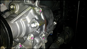

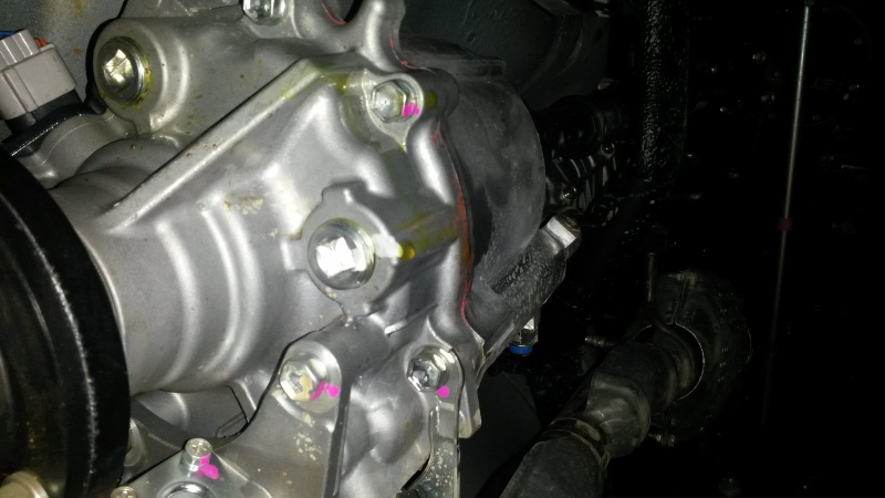

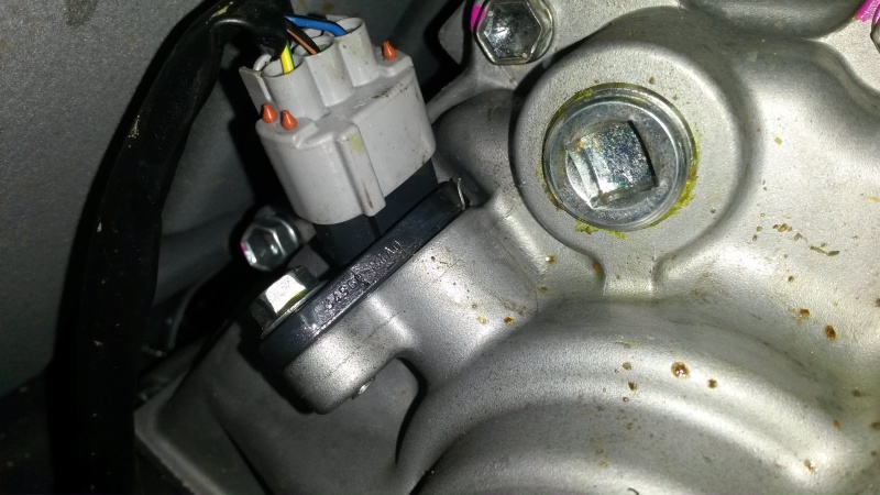

    Pessoal, levei hoje à CS e o problema foi resolvido. Existia uma rebarba (parecida com um grampo de grampeador de papel) entre o sensor de plástico e o corpo de metal da caixa de transferência. Eles retiraram esse grampo, completaram o nível do fluido e lacraram. Não vi mais gotejamento. Abraço.
