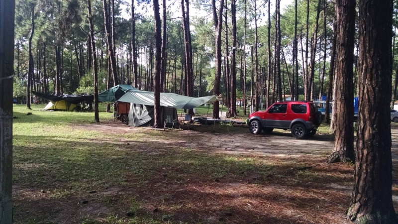

    Essa minha carretinha é uma bem simples mas com medidas escolhidas por mim ela tem 1,20m de comprimento x 1,20m de largura e 0,80m de altura, tenho uma barraca Campings Word (http://www.campingsworld.com.br/site/) sobre ele, dentro levo as coisas de acampamento, fogão, comida, mesa, cadeiras o anexo da barraca meus coletes salva vidas, mas ela vai pela metade de carga, vai leve mesmo o pequeno mal sente ele. Na foto esta com a barraca montada, galera acampo a muito tempo, vale a pena, lugares incriveis, preços acessiveis e o melhor jimnyando, hehehehehehehe
    Quanto a freiada ja sei o que vou fazer vou mandar instalar freios na carretinha acho que vai ajudar bastante.
