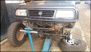

    a sequencia das porcas está correnta ( arruela lisa > porca > arruela aranha > porca ), porem vc tem que observar se a perninha interna da arruela aranha está travando na manga de eixo ( tem um friso nele) e as pernas da arruela aranha vc deve dobrar de modo que trave as duas porcas, umas pernas p/ dentro e outra p/ fora
    sobre o shinmy, leve o seu carro em uma mesa de alinhamento e meça o caster. se nao estiver proximo dos 3 graus vai dar shimmy.

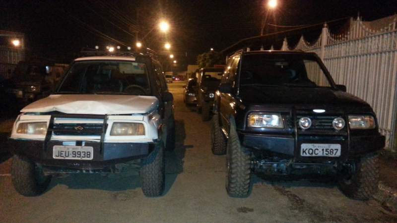

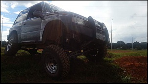

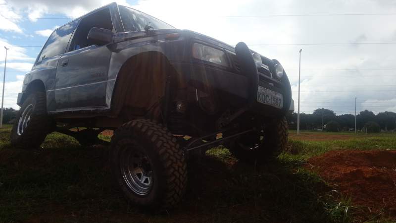

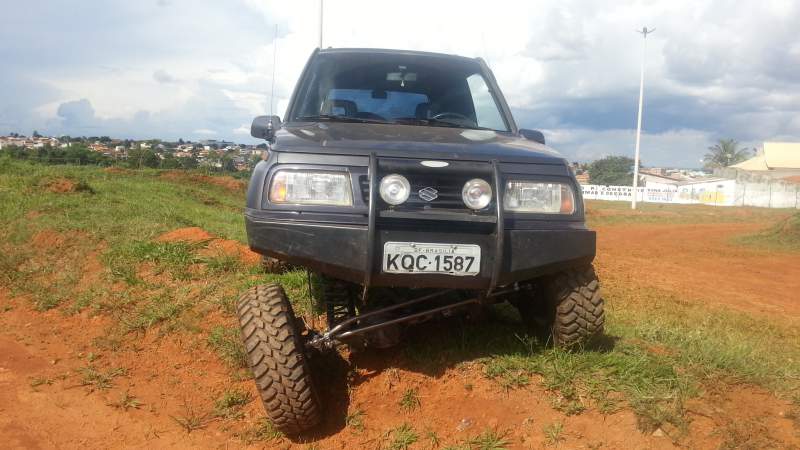

    Smile Vitara sas com novos pneus/rodas

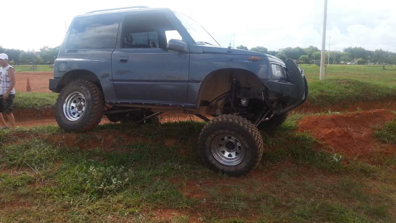

    Já com os pneus 33 e rodas mais largas. Agora falta colocar amortecedor de direção, o bloqueio dianteiro Kaiser que comprei do Fabiano, mais alguns pequenos ajustes na suspensão, e a monstrificação (ou monstrisse, kkkk...) estará finalmente concluída.Foto em anexo com os novos pneus/rodas.
    Saudações Suzucadas.
    Marcondes - VITARA SAS - BrasíliaMais um vitara sas com eixo de samurai - df-2013-01-25_09-42-35_492.jpg

    Ficou bonito demais heim Marcondes ??
    Me fala uma coisa , como ficou o desempenho no asfalto ? Eu imagino que pra trilha você tenha Xcrawler .
    O meu com uns pneus pouca coisa mais que 31" , já aconteceu mais de uma vez de eu ter que colocar reduzida para arrancar a viatura em rua de asfalto com inclinação de trilha , o que é comum em BH , se eu colocar 33" ... sei não ... hehe ..
    Como BSB é tudo plano talvez você não tenha muito problema .
    Outra dúvida que me impediu de arriscar o 33" foi a resistência do eixo traseiro , vou acompanhar a durabilidade do seu , boa sorte .
    E parabéns novamente .

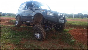

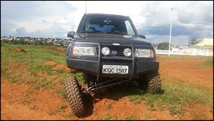

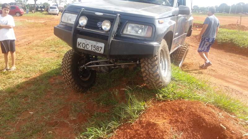

    Valeu Fernando,
    Agradeço os elogios e sugestões postados também pelos outros colegas. Tá faltando ainda ajustes, já resolvi o problema de vibração da direção, com regulagem de caster (após cerca de 9 ou 10 graus positivos, melhorou 95%), com esse cáster, o carro ficou bem estável em velocidades mais elevadas, sem qualquer vibração. Esta só aparece agora em baixíssima velocidade quando se passa por buracos. Amanhã coloco amortecedor de direção para melhorar ainda mais. Quando faço curvas correndo e solto o volante, a direção volta sozinha.
    Grande abraço.
    Marcondes - Brasília

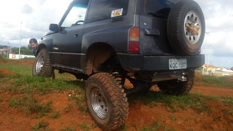

    Trocar motor prá quê Varela??? O meu motor tá ZERADO, tem uma força BRUTA, mesmo com os pneus 33, quando coloco a REDUZIDA(tem X - C R A W L E R !!!!!). Na estrada não passo de 90 km/h. Outra, prá dentro da cidade e viagens longas eu tenho meu carro de passeio. he he he he. Sexta-feira, final da tarde, vai ter churrasco na pista do jeep cros, anima em levar aquela umburana que a gente gosta??? he he he ... O André Motossera é quem vai "agitar.
