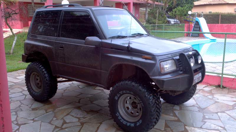

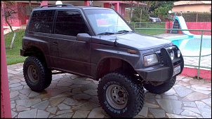

    Smile Vitara sas com novos pneus/rodas
    Já com os pneus 33 e rodas mais largas. Agora falta colocar amortecedor de direção, o bloqueio dianteiro Kaiser que comprei do Fabiano, mais alguns pequenos ajustes na suspensão, e a monstrificação (ou monstrisse, kkkk...) estará finalmente concluída.Foto em anexo com os novos pneus/rodas.

    Citação Postado originalmente por Marc Moraes Ver Post
    Saudações Suzucadas.
    Marcondes - VITARA SAS - BrasíliaMais um vitara sas com eixo de samurai - df-2013-01-25_09-42-35_492.jpg
    Ficou bonito demais heim Marcondes ??
    Me fala uma coisa , como ficou o desempenho no asfalto ? Eu imagino que pra trilha você tenha Xcrawler .
    O meu com uns pneus pouca coisa mais que 31" , já aconteceu mais de uma vez de eu ter que colocar reduzida para arrancar a viatura em rua de asfalto com inclinação de trilha , o que é comum em BH , se eu colocar 33" ... sei não ... hehe ..
    Como BSB é tudo plano talvez você não tenha muito problema .
    Outra dúvida que me impediu de arriscar o 33" foi a resistência do eixo traseiro , vou acompanhar a durabilidade do seu , boa sorte .
    E parabéns novamente .
