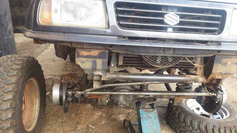

    Boa tarde Fabiano,
    acho que o diâmetro externo é um polegada e meia (tenho que medir depois) e a parede é grossa (também não medi). Quando eu submeter o carro a testes, erei verificar o comportamento da direção e avaliar a necessidade de algumas possíveis mudanças/ajustes.
    Aqui em brasília, não achamos o tudo de aço 1050 (acabou), só o 1045, mas achei ele bem resistente, aliás ele tem que ser um pouco flexível para não quebrar. Na prensa, foram precisos 3.5 toneladas para fazer aquela pequena curva (tenho a impressão que não entortará nas trilhas). A suspensão dianteira ainda vai baixar uns 02 cm com o para-choque e guincho, então acho que a barra de direção vai ficar numa inclinação razoável. Concorda ou discorda???
    bao, 38mm de DE com pelo menos 3mm de parede, pode ficar tranquilo que vai aguentar sim:palmas:
    sobre a inclinaçao da barra, quando vc rodar com o carro e passar por irregularidades no piso, ai vc sabera se realmente vai precisar de highsteer ( ou dropped pitman) ou nao..
    T+

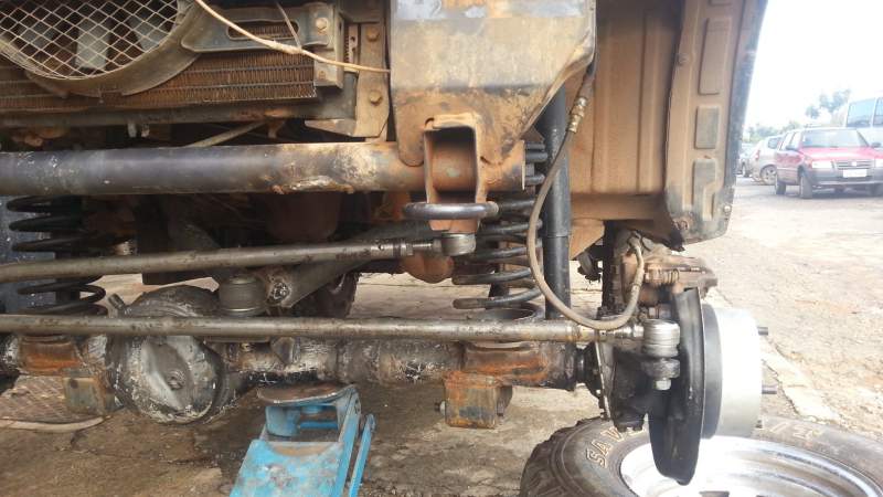

    Tem essa aí
    Anexo 389416

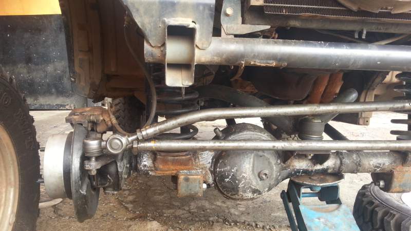

    Mais umas fotos.
    E o vitara já está andando.Anexo 389857Anexo 389858Anexo 389859Anexo 389860

    Fabil
    bacana!! e como ficou a dirigibilidade dele?
    teve bumpsteer?

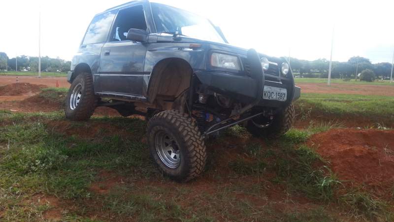

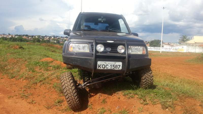

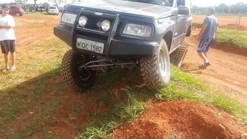

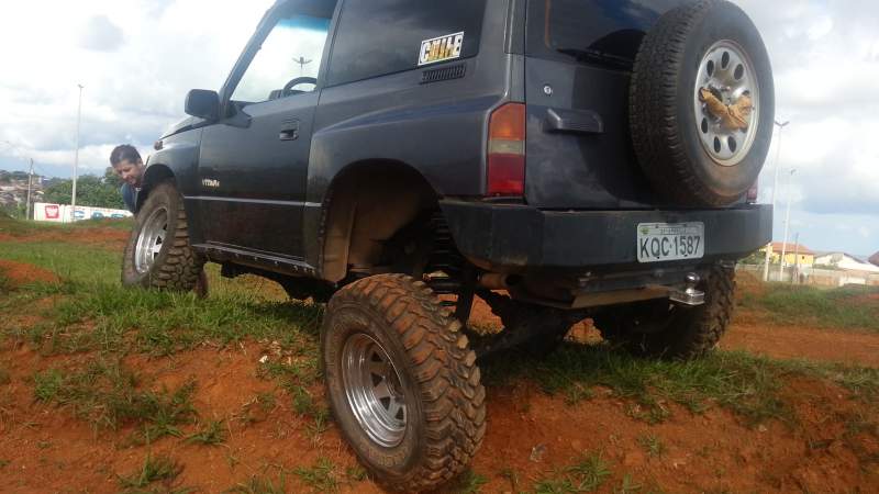

    Hoje fizemos o primeiro teste na pista de jipe cross de taguatinga.
    O vitara realmente surpreendeu, foi mais do que esperávamos, e o único problema que tivemos foi um chimi por conta da porca do rolamento da roda dianteira que está folgando.
    Testamos em diversas situações, e ele superou com facilidade os obstáculos. Claro que não era uma trilha pesada, mais deu pra ter uma boa ideia do comportamento.
    Seguem algumas fotos e logo posto os vídeos
    Anexo 390644Anexo 390646Anexo 390647Anexo 390649Anexo 390651Anexo 390652

    Foto da barra estabilizadora com engate rápido
    Anexo 390666
