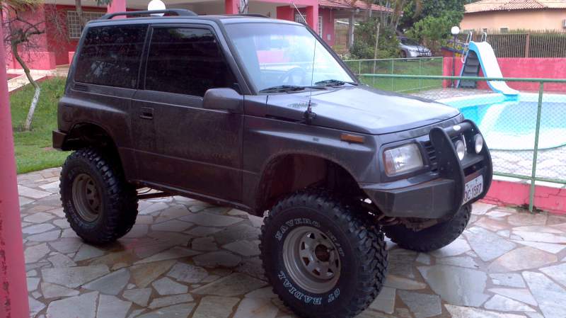

    Já com os pneus 33 e rodas mais largas. Agora falta colocar amortecedor de direção, o bloqueio dianteiro Kaiser que comprei do Fabiano, mais alguns pequenos ajustes na suspensão, e a monstrificação (ou monstrisse, kkkk...) estará finalmente concluída.Foto em anexo com os novos pneus/rodas.
    Saudações Suzucadas.
    Marcondes - VITARA SAS - BrasíliaAnexo 391814

    Agradeço os elogios e sugestões postados também pelos outros colegas. Tá faltando ainda ajustes, já resolvi o problema de vibração da direção, com regulagem de caster (após cerca de 9 ou 10 graus positivos, melhorou 95%), com esse cáster, o carro ficou bem estável em velocidades mais elevadas, sem qualquer vibração. Esta só aparece agora em baixíssima velocidade quando se passa por buracos. Amanhã coloco amortecedor de direção para melhorar ainda mais. Quando faço curvas correndo e solto o volante, a direção volta sozinha.
