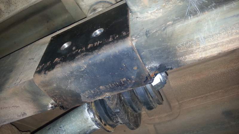

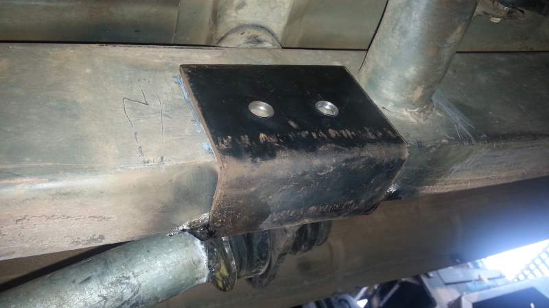

    Tá sendo tudo na elétrica (eletrodo grosso), mas a solda tá saindo uns cordões muito bons. Falta fechar com chapas reforçadas o suporte do terminal (pivô) do triângulo e tbem fechar os suportes dele com o chassi (ainda falta muita solda/acabamento) e aperto nos links/triângulos.

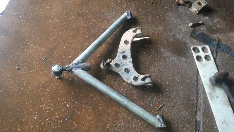

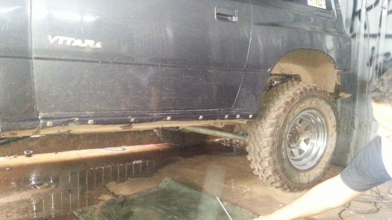

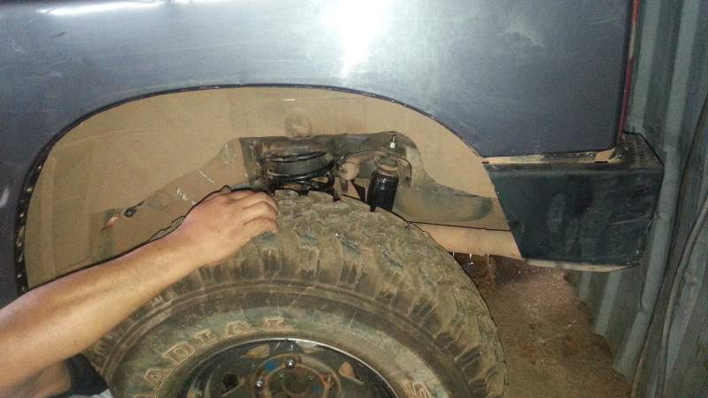

    Mais fotos do vitara charopim
    Estive hoje lá na oficina e o trabalho da suspensão traseira está bastante adiantado.
    As molas e amortecedores já estão no lugar e o triângulo foi construído.
    Acho que hoje a tarde o triângulo já estará no lugar.
    Seguem algumas fotos do Vitara que foi batizado de CHAROPIM.
    Anexo 389268Anexo 389269Anexo 389270Anexo 389271Anexo 389272Anexo 389273Anexo 389274Anexo 389275Anexo 389276Anexo 389277Anexo 389278Anexo 389279Anexo 389280

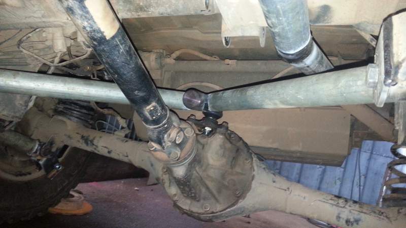

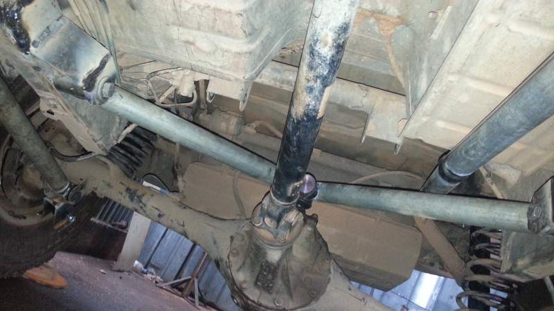

  • 12/01/2013, 19:45
    RicardoM
    2 Anexo(s)

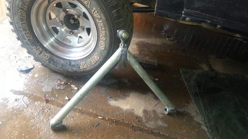

    O triângulo traseiro foi instalado, praticamente finalizando a suspensâo traseira.
    A barra da direção também foi instalada e ficou muito bacana.
    Seguem mais fotos
    Anexo 389318Anexo 389320

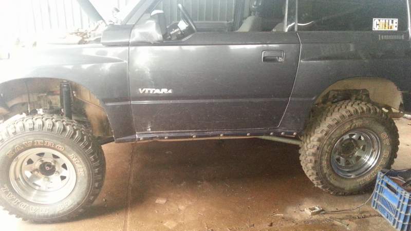

  • 12/01/2013, 19:54
    RicardoM
    6 Anexo(s)
    Mais umas
    Anexo 389329Anexo 389330Anexo 389331Anexo 389332Anexo 389333Anexo 389334

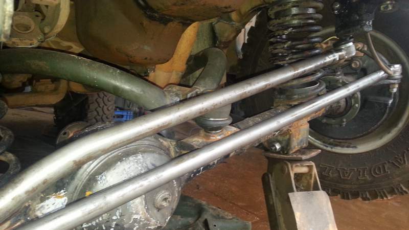

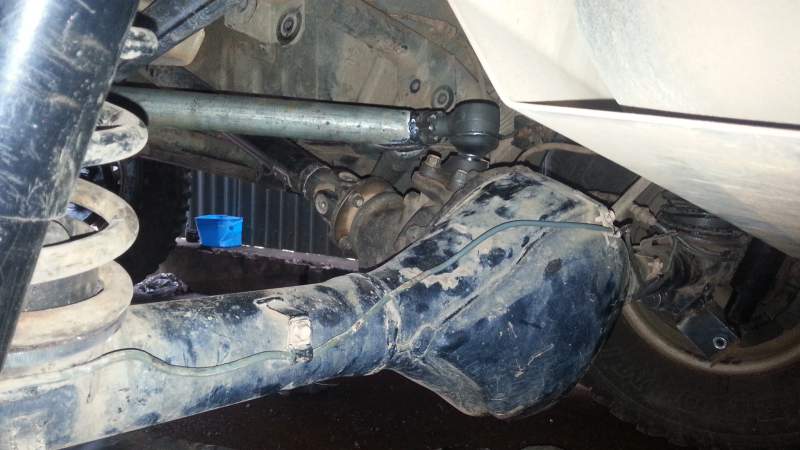

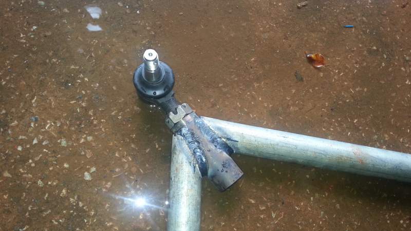

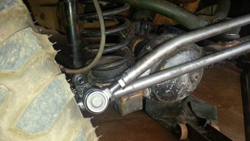

  • 13/01/2013, 11:51
    Marc Moraes

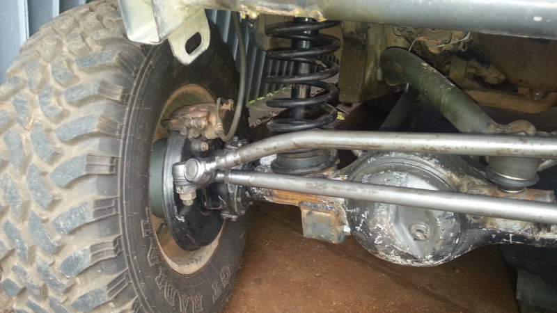

    Falta ajustar e apertar os terminais/pivôs. O cano da descarga será desviado para o centro e próximo ao assoalho. Falta reforçar algumas soldas e ajustar detalhes.
    Os terminais de direção são de Toyota (tive que abrir os olhais do munhão e embuchar).
    As barras de direção são de aço 1045, será que aquela curva vai aguentar com esse aço ?????
    Marcondes
  • 13/01/2013, 12:18
    Fabil
    fala Marcondes
    qual a espessura da parede dos tubos das barras de direçao? e o diametro externo?
    a minha impressao é de que vc vai precisar de um highsteer.
  • 13/01/2013, 16:18
    Marc Moraes
    Boa tarde Fabiano,
    acho que o diâmetro externo é um polegada e meia (tenho que medir depois) e a parede é grossa (também não medi). Quando eu submeter o carro a testes, erei verificar o comportamento da direção e avaliar a necessidade de algumas possíveis mudanças/ajustes.
    Aqui em brasília, não achamos o tudo de aço 1050 (acabou), só o 1045, mas achei ele bem resistente, aliás ele tem que ser um pouco flexível para não quebrar. Na prensa, foram precisos 3.5 toneladas para fazer aquela pequena curva (tenho a impressão que não entortará nas trilhas). A suspensão dianteira ainda vai baixar uns 02 cm com o para-choque e guincho, então acho que a barra de direção vai ficar numa inclinação razoável. Concorda ou discorda???
  • 13/01/2013, 16:21
    Marc Moraes
    Depois postaremos uma foto da barra de direção com o carro todo no chão.
  • 13/01/2013, 17:03
    RicardoM
    1 Anexo(s)
    Postado originalmente por Marc Moraes Ver Post
    Tem essa aí
    Anexo 389416
