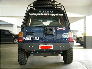

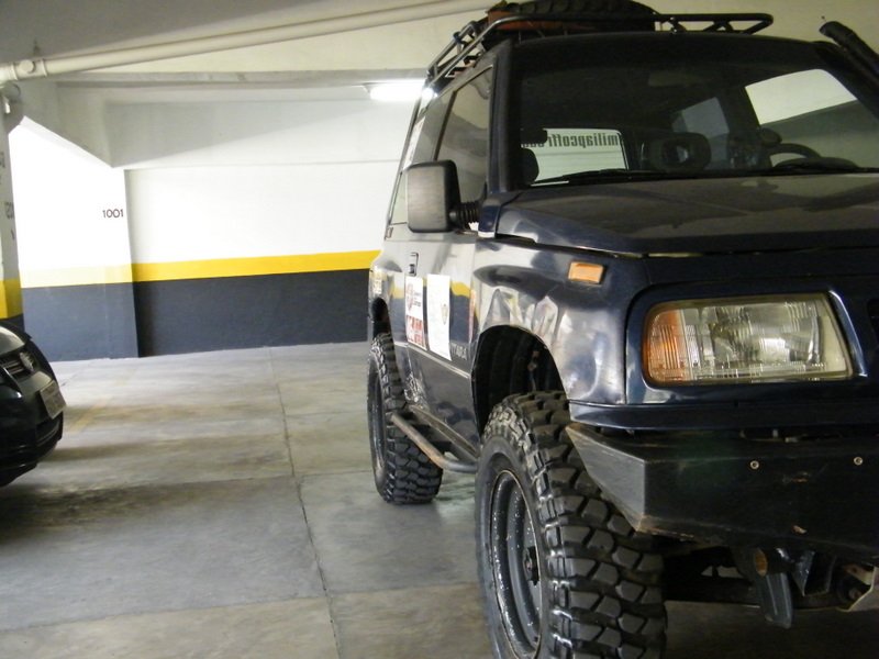

    depois de alguns anos com o meu Vitara fazendo trilhas pesadas fui percebendo a necessidade de mais alguma preparação para poder acompanhar as trilhas que estão cada vez mais difíceis . Hoje ele está da seguinte forma :
    - 2" na carroceria
    - 2" na suspensão ( na traseira talvez um pouco mais, está com mola de Chevete mais o calço de 2")
    - Pneus 235/75/15 recapado vj 900 , que dá quase um 30 e montados em rodas de ferro 8" off set -12 .
    - Guincho ZHME 8000
    - Focinho do dif dianteiro do samurai
    - X crawler
    - Bloqueio Kaiser no eixo traseiro .
    - Semi eixos traseiros em aço reforçado ( não sei qual número... ) By Tecnotrilha .
    - E acho que é isto , a preparação básica para encarar trilhas pesadas .
    Mas acho que está na hora de bloquear o eixo dianteiro e ganhar um pouco mais de vão livre, para quem nunca viu um Vitara bi bloqueado e reduzido em trilha de pedras e erosões , o valente passeia , mas com um efeito colateral , faz meia dúzia destas trilhas e lá se vai uma bichinética .
    Algumas fotos dele hoje .Sas vitara miguilim - eixo dianteiro de samurai-dscf2558.jpgSas vitara miguilim - eixo dianteiro de samurai-dscf2561.jpgSas vitara miguilim - eixo dianteiro de samurai-img_20120405_171504.jpgSas vitara miguilim - eixo dianteiro de samurai-img_20120405_171554.jpg
    Vitara SAS - MIGUILIM http://migre.me/cmPhl
    GV 00 4P , Manuel o Audaz, com alguma preparação .

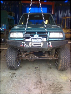

    Bom , então pensei em um SAS , e vem logo na cabeça a solução já testada e aprovada de meter logo dois D44 e pronto , mas esta solução simplesmente não cabe no meu bolso e aí pesquisando um pouco, vi que lá fora os caras usam muito esta solução de adaptar um eixo de samurai na dianteira do Vitara , tanto que a Calmini até desenvolveu um kit para esta adaptação Coil-Over SAS .
    Gostei muito desta opção e aqui estou eu iniciando os trabalhos , pesquisei por aqui e ainda não vi ninguém que tivesse executado esta adaptação, se alguém tem um carro assim, por favor se sinta a vontade de dar sugestões .
    Uma foto de um Vitara com o eixo do samurai e o eixo que comprei .Sas vitara miguilim - eixo dianteiro de samurai-215801_148757075190487_145884935477701_291947_5835426_n.jpgSas vitara miguilim - eixo dianteiro de samurai-img_5365.jpgSas vitara miguilim - eixo dianteiro de samurai-img_7007.jpgSas vitara miguilim - eixo dianteiro de samurai-img_9640.jpg

    Que eixo vc comprou, Carlos? Esse da foto do Vitara verde parece ser de Hilux japonesa... vc comprou de Samurai? qnto pagou? Tbm estou querendo fazer essa adaptaçao.
    Mauricio Alan
    Samurai 99 original 🤥🤥
    Usuário Avatar de Carlos TA
    07/11/2007
    59
    1,015
    Citação Postado originalmente por mauricioalan32 Ver Post
    Maurício , este Vitara verde está com eixo de Samurai , não estou achando agora o link do cara mas depois posto aqui , comprei um eixo de Samurai até 95 , que precisa de uma reforma completa mas paguei 500,00 .
    Usuário Avatar de Fabil
    23/09/2003
    7,446
    Citação Postado originalmente por Carlos TA Ver Post
    ô T.A.. esse vitara verde está com eixo de hilux, é que nem denorex, parece com o de samurai mas nao é
