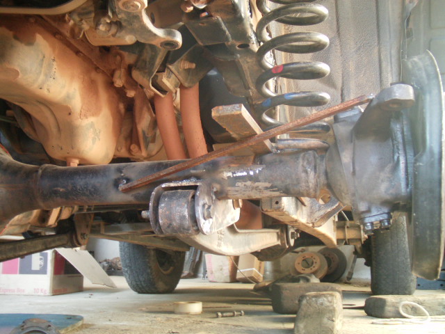

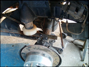

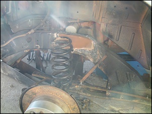

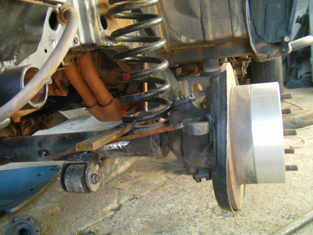

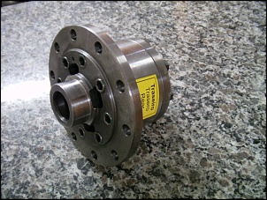

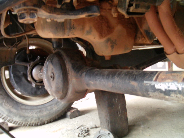

    prosseguindo os trabalhos

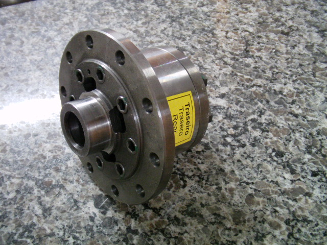

    o bloqueio chegou.

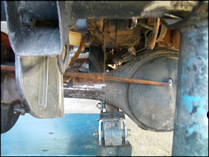

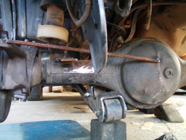

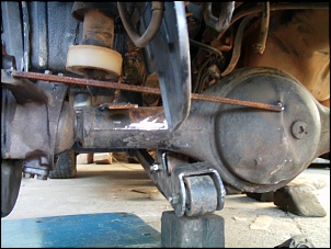

    -foram retiradas as torres do chassis p/ abrir lugar p/ os pratos de mola e suporte dos amortecedores.
    -o espaço no lado direito do eixo está sendo um grande problema, pois a bola do diferencial fica bem na reta onde deveria ficar o suporte do link direito, vai ser necessario modificar o suporte de modo que o link fique ligeiramente angulado p/ fora ( coisa de uns 5º)
    - o proximo desafio/malabarismo será encontrar espaço para a barra panhard e seus respectivos suportes.
    aguardem as cenas do proximo capitulo!!!

    Fabil ,

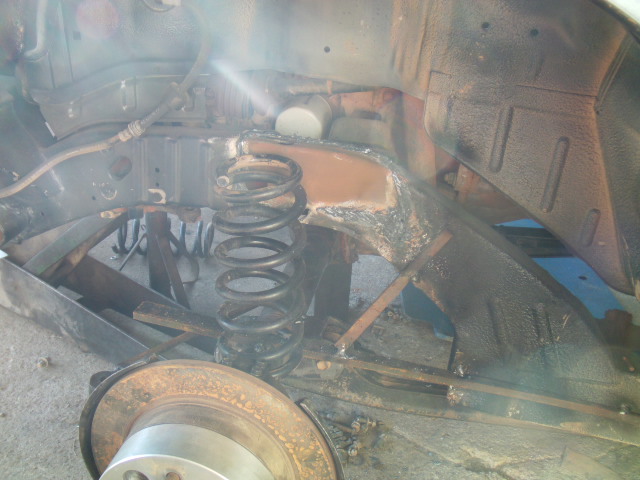

    olhando a foto da mola posicionada no lado esquerdo , ela está passando encostada no chassi , na hora que a suspensão torcer não vai raspar um no outro ?
    Vitara SAS - MIGUILIM http://migre.me/cmPhl
    GV 00 4P , Manuel o Audaz, com alguma preparação .
    Usuário Avatar de Fabil
    23/09/2003
    7,446
    a mola nao vai ficar ali nao, repare na 3ª e 4ª foto que nao há espaço na canela do eixo p/ ela fica ali ( fica enconstada na bola do munhao), o mola ficará embaixo da longarina do chassis.
    foi isso que tentei te explicar ontem por fone, agora com fotos acho que é possivel voce entender o motivo de usar mola pequena. simplesmente nao tem espaço p/ colocar mola grande.

    Usuário Avatar de Carlos TA
    07/11/2007
    59
    1,015
    Citação Postado originalmente por Fabil Ver Post
    Agora entendi .

    Usuário Avatar de AlemãoRS
    05/04/2005
    Lajeado/RS
    1,318
    E colocando o link por fora do chassis não tem espaço?
    A panhard vai ser difícil mesmo achar espaço..
    Leonardo
    Ex-Suzuki Vitara 97 - Kamikaze
    23/09/2003
    7,446
    Citação Postado originalmente por AlemãoRS Ver Post
    por for fora, sem chance nenhuma por dois motivos;
    1- ficaria mais largo que as canelas do eixo
    2- mesmo se colocasse os links convergindo p/ dentro em direçao ao eixo / \ os pneus raspariam nos links na parte de fora do chassis
    outra opçao seria colocar os links por baixo da longarina do chassis, mas teriamos dois obstaculos:
    1- o carro teria de ganhar uns 10cm de altura na suspenao ( obrigando a modificar completamente a suspensao traseira e deixando o CG nas alturas)
    2- exisgira remover um pedaço na ponta do chassis p/ evitar que o link colidisse quando a suspensao fechasse.
