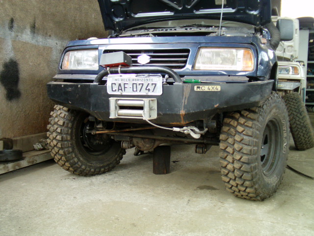

    Felipe , as rodas eu ja tinha , no asfalto ele ficou com um chimbre na faixa dos 40km/h , ta também com um barulho no carda traseiro , voltou para a oficina para acertar esses detalhes .

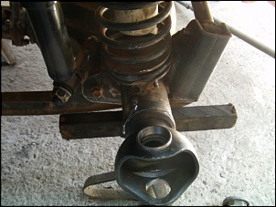

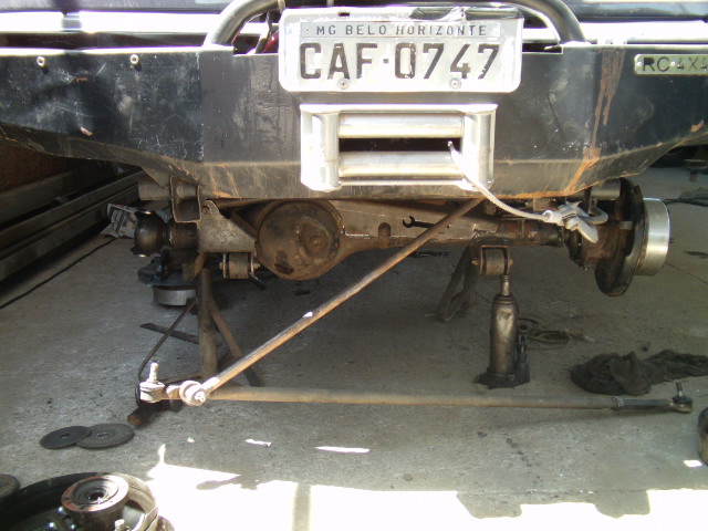

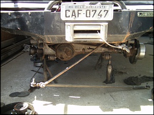

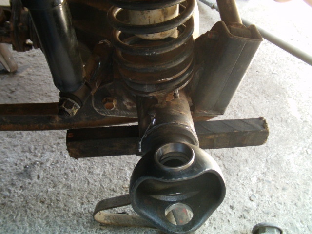

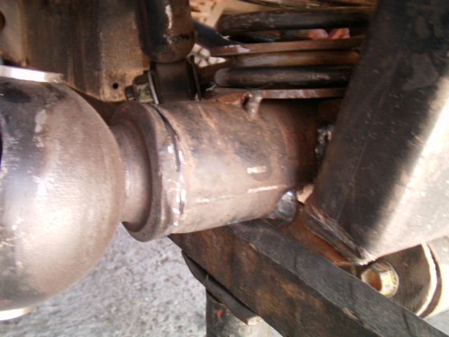

    ajustes finais
    ajustando o caster p/ 3º.
    p/ nao ter problemas com angulo de cruzetas e pinhao, foi necessario descravar os munhoes, rotacionar e ressolda-los
    vamos ver se o shinmy some de vez!

    Fala Fabil...
    Tive este problema com um SPOA de uma Bandeirante de um cliente meu. Reposicionei os munhoes também e acabou o problema. Porém acho que valeria a pena vc deixar uns 5 graus ou mais. Apesar de resolver o problema na Band, achei que foi pouco 3 graus.
    Além do mais, nao sei se seria o caso deste seu cliente, se por algum motivo quiser colocar molas mais altas, ainda assim ficaria com um cáster dentro da medida, devido a nova inclinacao do eixo.
    Parabéns pela empreitada.

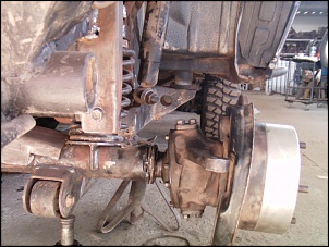

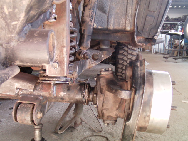

    bao.. caster ajsutado em 3º, será feito um pequeno test drive no asfalto p/ ver como ficou, estando tudo certo, viatura pronta p/ trilha!
