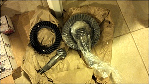

    Hoje mesmo chegaram os amortecedores Skyjacker M95 (monotubos) para lift de 6" a 8" e as coroas e pinhões relação 4.53 para substituir a relação 3.73 original.
    estava em duvida se pegava amortecedores monotubo da skyjacker ou da BILSTEIN que é uma das melhores fabricantes de amortecedores que existe. acabei escolhendo os skyjacker pois eles possuem 1" a mais de curso que os bilstein.
    [Projeto] Cherokee SPORT 97 lift 7" + 35"-img_20141003_191218_651.jpg[Projeto] Cherokee SPORT 97 lift 7" + 35"-img_20141003_191148_806.jpg
    fiquei assustado com a diferença de tamanho da C&P do chrysler 8.25 pra C&P do dana 30. a diferença é brutal!
