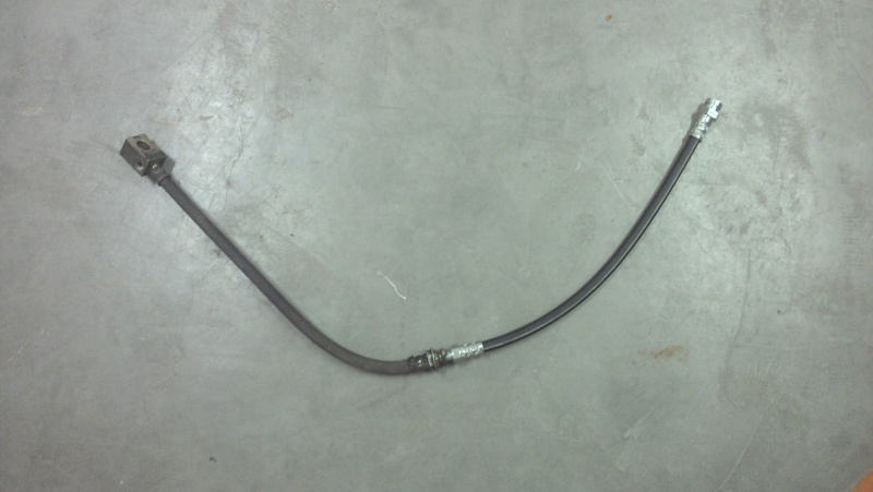

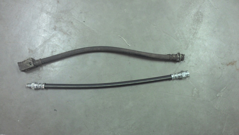

    Flexivel do freio traseiro nunca mais vai ser um problema. o flexivel do CORCEL é plug and play e dobra o comprimento dessa mangueira.
    mas com isso aparecem 2 problemas:
    1º vou ter que prender o flexivel com alguma mola para ele não criar "uma barriga" para baixo (encostar no chão ou enroscar em alguma coisa.)
    2º esse novo engate da 2ª imagem esta pegando pouca rosca, cerca de 3 voltas, vou ter que dar um jeito de reforçar um pouco mais.
    tirando isso é só alegria, custou R$15,00

    Felipe, parabéns pelo projeto!
    Em relação aos flexíveis dos freios, não acha que valeria a pena investir em aeroquip?
    Leonardo
    Ex-Suzuki Vitara 97 - Kamikaze
    se eu conseguisse achar esses aeroquip aqui pela minha cidade colocaria com certeza! mas comprar pela internet? tenho medo em função das roscas e encaixes, então tive que ir com o que encontrei por aqui mesmo...

    Felipe qual a sua cidade, tenho certeza que no raio de 100 kms tem empresa de mangueiras hidráulica, pois sistema de freio não pode falhar e três voltas em hidráulica não é nada.
    Se precisar eu compro e te envio. Abraços

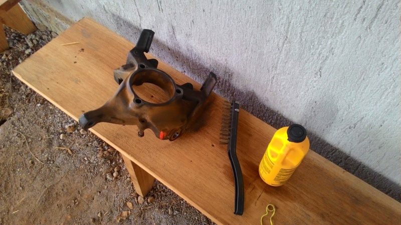

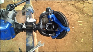

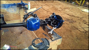

    Finalmente o eixo dianteiro ficou pronto da regulagem da coroa e pinhão, como ele já estava 90% desmontado, terminei de desmontar o que faltava, engraxei o que precisava e pintei:
    1º Limpando com uma escova de aço para soltar toda ferrugem e poeira grudado, depois também passei thinner e pano para limpar o que ficou solto.
    2º Aplicado o convertedor de ferrugem que já da um fundo na cor preta.
    3º Pintando tudo
    4º O resultado final
    Ficou 0km, com direito a troca de rolamentos e tudo mais que foi necessário
    Proximo passo amanhã é colocar eles no carro.
