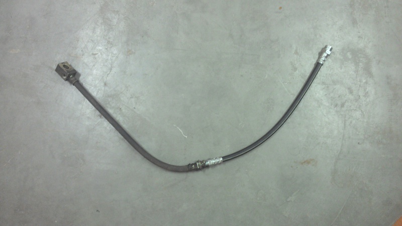

  • 14/11/2014, 16:33
    TFelipe
    2 Anexo(s)
    Flexivel do freio traseiro nunca mais vai ser um problema. o flexivel do CORCEL é plug and play e dobra o comprimento dessa mangueira.
    Anexo 483794
    Anexo 483795
    mas com isso aparecem 2 problemas:
    1º vou ter que prender o flexivel com alguma mola para ele não criar "uma barriga" para baixo (encostar no chão ou enroscar em alguma coisa.)
    2º esse novo engate da 2ª imagem esta pegando pouca rosca, cerca de 3 voltas, vou ter que dar um jeito de reforçar um pouco mais.
    tirando isso é só alegria, custou R$15,00
  • 14/11/2014, 19:27
    AlemãoRS
    Felipe, parabéns pelo projeto!
    Em relação aos flexíveis dos freios, não acha que valeria a pena investir em aeroquip?
  • 14/11/2014, 19:45
    TFelipe
    se eu conseguisse achar esses aeroquip aqui pela minha cidade colocaria com certeza! mas comprar pela internet? tenho medo em função das roscas e encaixes, então tive que ir com o que encontrei por aqui mesmo... :???:
  • 14/11/2014, 20:02
    Roberto Rinco
    Felipe qual a sua cidade, tenho certeza que no raio de 100 kms tem empresa de mangueiras hidráulica, pois sistema de freio não pode falhar e três voltas em hidráulica não é nada.
    Se precisar eu compro e te envio. Abraços
