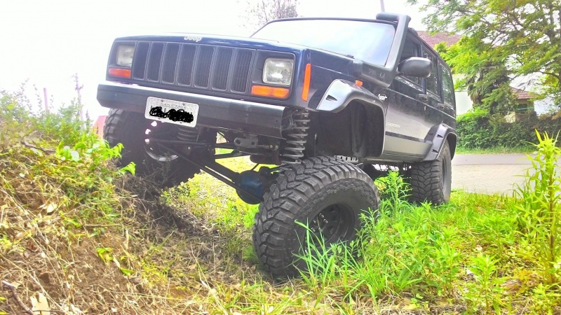

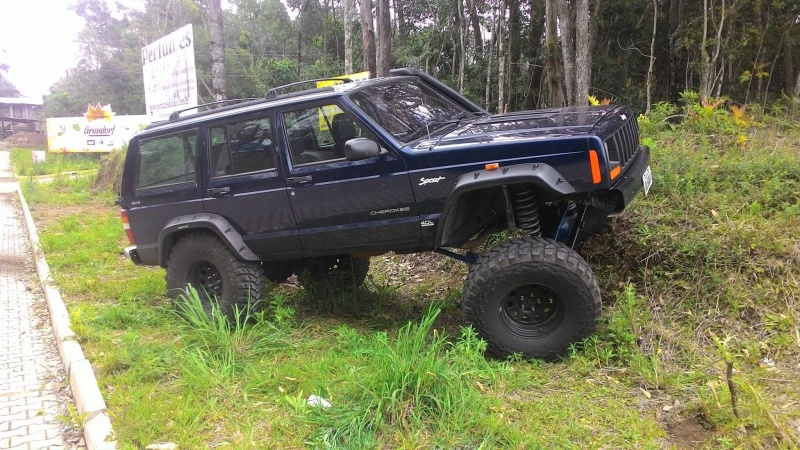

    Ainda não ta pronta, falta:
    1) adesivar só o "rodapé" entre os 2 alargadores de paralama de preto fosco, (marcado para semana que vem)
    2) Terminar o suporte novo que prende os os braços da suspensão ao chassi, o atual é em chapa 4.75mm achei meio fragil e estou refazendo tudo mais reforçado, com mais fixações fixações e em chapa 6mm
    3) Balancear, trocar as cruzetas e instalar o cardan dianteiro (usei o meu dianteiro na traseira e comprei um "novo" de ferro velho, de forma que vou ter 2 cardans iguais instalados no carro)
    4) Fazer algumas alterações no tie-rod e drag link (sistema de direção), a drag link e track bar não ficaram paralelas e nem do mesmo comprimento, essa diferença resulta que quando passo num buraco no asfalto o carro joga para os lados pois o arco de trabalho da track bar é diferente do arco do drag link, também vou aproveitar para refazer as barras com tubo 32mm e 6mm de parede, usando terminais de direção da RAM 3500 e do caminhão 608, um exagero, mas no sistema de direção é bom ter tudo reforçado.
    5) Achar algum jeito de levantar a traseira mais 1" +-, ela esta um pouco mais baixa que a dianteira, e o suporte do jumelo revolver também não ta 100%
    São basicamente todos ajustes que preciso fazer ainda

    Grande parte do que eu fiz nas paginas anteriores tive que re-fazer, braços mais fortes, todas barras de direção etc...
    Agora da pra se dizer que ta quase pronta, aqui estava tirando as medidas pra fazer os batentes da suspensão:
    Anexo 511123Anexo 511124Anexo 511125Anexo 511127

    Thiago. Parabéns pelo projeto. Como está em período de refinamento dos itens do projeto, gostaria de lhe sugerir algumas alterações/melhorias que poderão lhe economizar problemas, sobretudo em trilhas:
    - Reforce os suportes utilizados para fixar os braços inferiores da suspensão ao eixo diferencial dianteiro. Os meus rasgaram na solda
    - A barra Panhard (ou Track Bar) deve ser comprida e paralela ao eixo. Para isso, sugiro que altere o suporte que prende a barra à longarina, relocando o ponto de fixação da barra para baixo. Em teoria, você teria que deslocar as mesmos 7.5 polegadas para baixo. Vc também pode conseguir alterar o ponto de fixação da barra no eixo deslocando para mais próximo do cubo e mais para cima. Mas é possível que interfira com a longarina quando a suspensão trabalhar.
    - Quanto a barra de direção, a mesma coisa da panhard. Da forma como está sentirá o volante virar para um lado ou outro quando em erosões. Você colocou um pitman curvo para compensar o ganho de altura?
    - Instale um amortecedor de direção. Com pneus maiores o momento que este gera no cubo de roda é maior e, em piso irregular, você e a caixa de direção, sentirão mais as oscilações do conjunto em contato com o pavimento.
    Na minha também tenho diferencial traseiro da Chrysler 8.25 com C Clip. Na época só encontrei bloqueio full automatico para este diferencial e coloquei o da Spartan. Cara, cada vez q vou manobrar o carro parece que vai desmontar. O pessoal que passa na rua olha com pena achando q acabou de arrebentar alguma coisa no carro. Se você quer chamar atenção, opte por esse. :-) Além disso, como os pneus "arrastam" em curvas é visível que as bandas de borracha vão se desgastando e até perdendo uns pedaços. Eu não recomendo. Coloque algum bloqueio que possa acionar só quando você quiser. Na frente eu coloquei o e-locker. Aí sim!
    Boa sorte. Abraço,
    Feijoó
