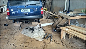

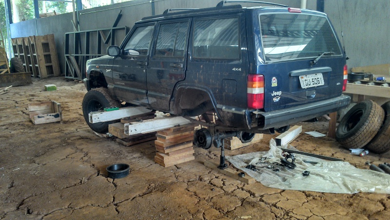

    Hoje acabei de retirar a planetaria e os semi eixos traseiros. também já removi amortecedores, desconectei cardan, só não retirei o eixo fora porque não sei como soltar o maldito cabo do freio de mão.
    [Projeto] Cherokee SPORT 97 lift 7" + 35"-img_20141020_153850_001-1-.jpg[Projeto] Cherokee SPORT 97 lift 7" + 35"-img_20141020_153928_019-1-.jpg
    Na dianteira não cheguei a tirar fotos, mas soltei só as bieletas e amortecedores, não teve jeito, não consegui soltar o pitman nem o terminal que liga nele. estou providenciando uma marreta e um soprador termico, vou bater com tanta raiva naquele negocio até soltar, ou até demolir. já tentei usar um saca polia e entortou (!!!) a rosca do extrator e o maldito pitman não se moveu nem 1mm.

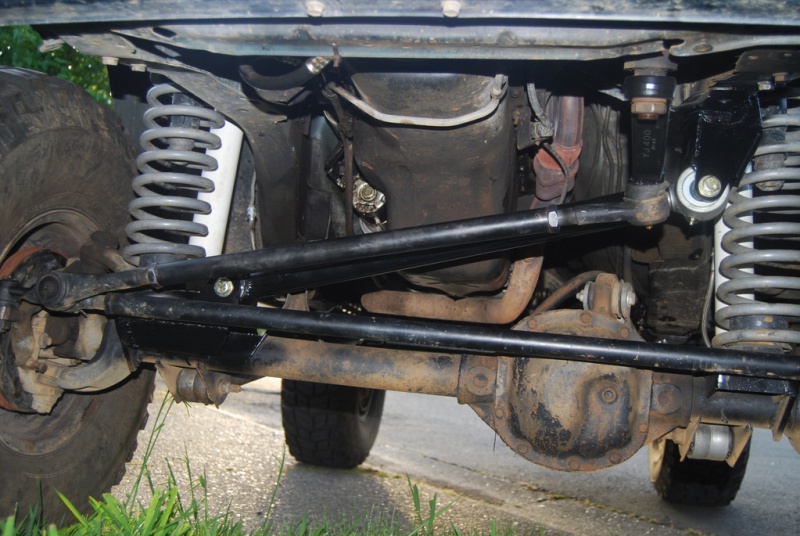

    A Trackbar é curvada daquela forma só para não pegar no diferencial, se eu mudar o ponto de fixação dela no eixo, fazendo um novo suporte em cima do eixo consigo usar uma barra reta tranquilamente, assim como este exemplo:
    agora o que dita a regra é: o drag link e a trackbar tem que ser PARALELAS, então vou deixar essa trackbar de canto por enquanto e ver como vai ficar depois do lift.
