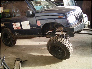

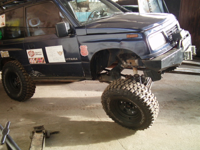

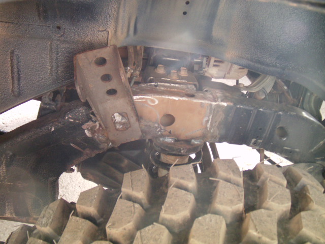

    Mais um detalhe , com este aumento na altura da carroceria , deve caber os pneus sem cortar mais nada na lata , eles devem chegar terça feira e aí vamos testar .

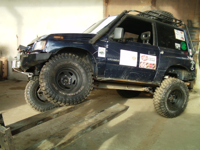

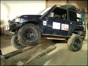

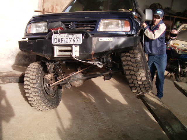

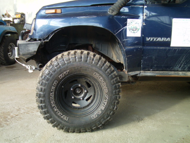

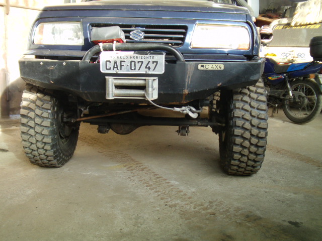

    Fabiano ,
    mais uma pergunta , estas fotos são com o carro na posição de "repouso" , suspensão nem aberta nem fechada . É isto ?
    Vitara SAS - MIGUILIM http://migre.me/cmPhl
    GV 00 4P , Manuel o Audaz, com alguma preparação .
  • #147
    Usuário Avatar de Fabil
    23/09/2003
    7,446
    sim.. a bola fica mais baixa que os links

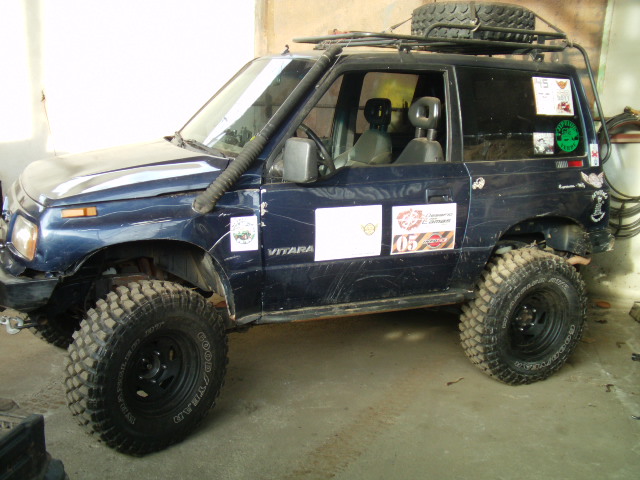

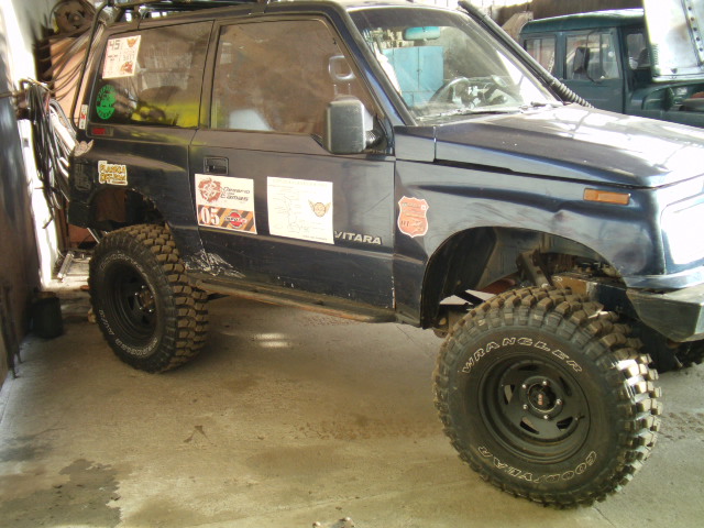

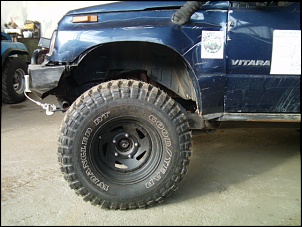

    Hoje levei as rodas e os novos pneus 31' recapados com banda vj 900 , bom ,nas fotos nem ficaram tão grandes , na frente ficou um espaço muito grande na caixa de rodas e atrás vai pegar na parte da frente da caixa de rodas .
    Achei que eles ficaram muito bom no carro e o vão livre também está bem bacana , estou doido para ver na prática .Sas vitara miguilim - eixo dianteiro de samurai-img_20120620_160124.jpgSas vitara miguilim - eixo dianteiro de samurai-img_20120620_160136.jpgSas vitara miguilim - eixo dianteiro de samurai-img_20120620_160141.jpg

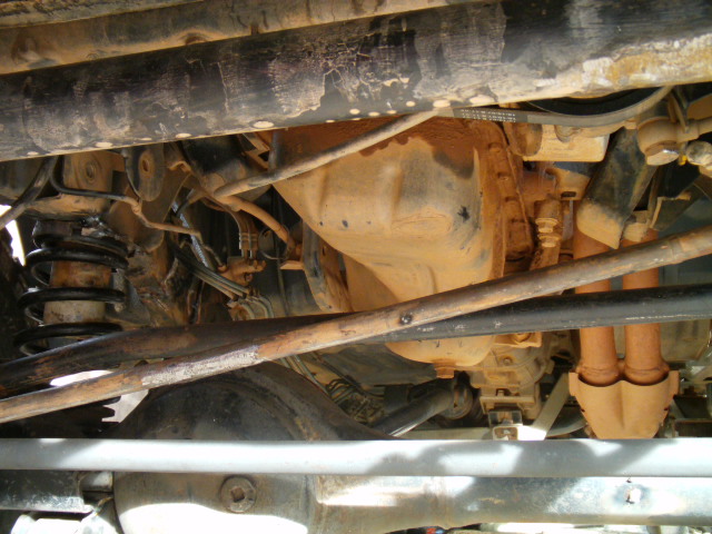

    E aí Fabil,
    Estou babando pela sua adaptação, realmente esse vitarinha ficará muito bom de trilha, parabéns...
    Uma perguntinha, já tens ideia de como levantará a suspensão traseira para nivelar o veículo?, vais manter o wishbone ou modificar o sistema de ancoragem do eixo, tipo barra panhart?
    Um abraço
    Fernando
    Gurgel X-12 L / 1983 (Panzer)
    Vitara JLX auto 3p / 1995 (Chewbacca)
    Blumenau - SC
  • #150
    23/09/2003
    7,446
    a ideia é manter a traseira original trocando molas e amortecedores, a wishbone provavelmente necessitará de algum retrabalho p/ ajustar o angulo do pivô
