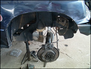

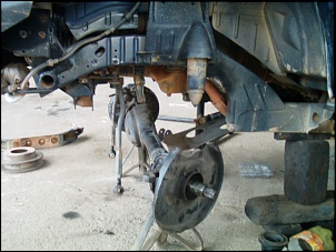

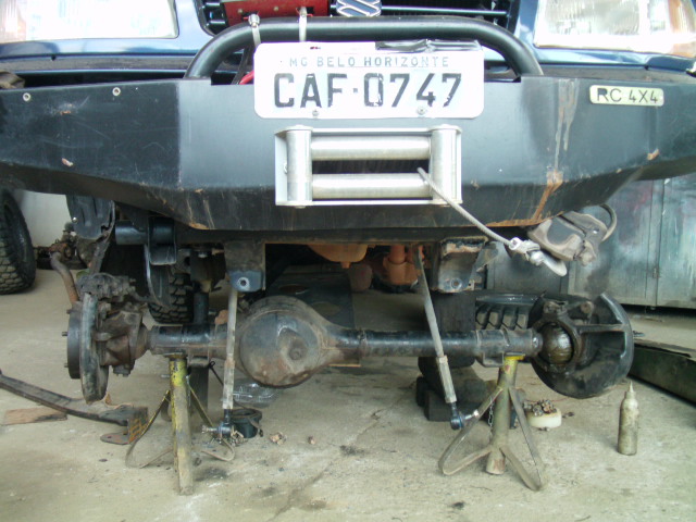

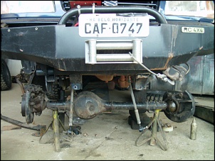

    Umas fotos do andamento dos trabalhos , por enquanto só desmontagem .
    Anexo 343252Anexo 343253Anexo 343254

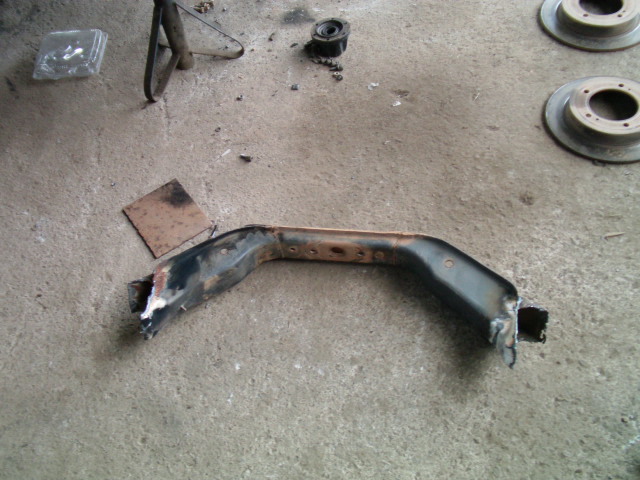

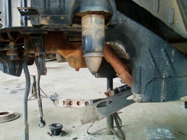

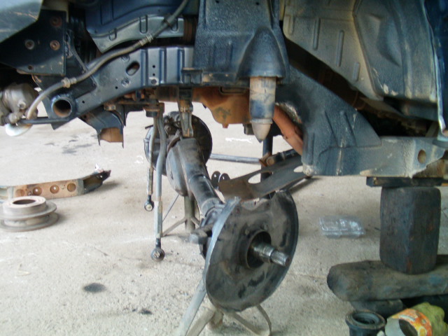

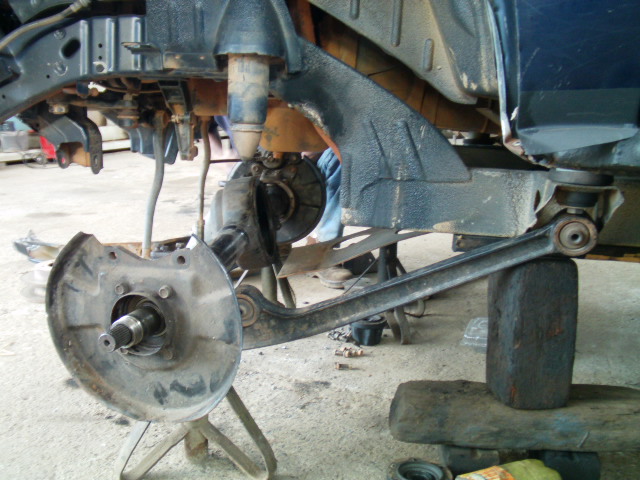

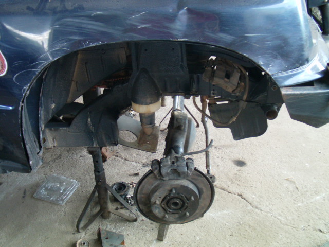

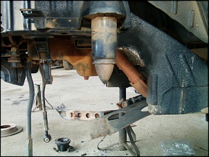

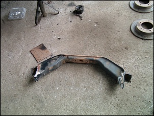

    novidades no front!!!
    o maçarico já derreteu ferro, portanto agora nao tem mais volta... travessa e suportes das bandejas já foram decepados
    agora partimos p/ as mediçoes para posicionamento do eixo e buscar soluçoes para as partes que sofrerao interferencias, de cara já vimos que as torres de mola/amortecedores originais tambem terao de ser decepadas do chassis
    os links devido a bitola estreida do eixo terao de ser fixados pela parte de dentro das longarias do chassis
    Miniaturas de Anexos Miniaturas de Anexos Sas vitara miguilim - eixo dianteiro de samurai-dsc00158.jpg   Sas vitara miguilim - eixo dianteiro de samurai-dsc00159.jpg   Sas vitara miguilim - eixo dianteiro de samurai-dsc00161.jpg   Sas vitara miguilim - eixo dianteiro de samurai-dsc00162.jpg   Sas vitara miguilim - eixo dianteiro de samurai-dsc00163.jpg   Sas vitara miguilim - eixo dianteiro de samurai-dsc00164.jpg   Sas vitara miguilim - eixo dianteiro de samurai-dsc00165.jpg

    Boas noticias .
    Bom saber que o serviço está andando ... hehehe ...
    Qual a implicação no resultado o fato dos links ficarem por dentro das longarinas ??

    pedala dai que eu pedalo daqui...
    dos links em sí nada demais, apenas p/ constatar que devido a bitola do samurai ser menor que a do vitara o espaço p/ caber tudo no eixo dianteiro vai exigir alguns malabarismos.
    o link já está resolvido onde vai ficar, porem o prato de mola e suporte de amortecedor... esses serao mais complicados de solucionar a falta de espaço..
