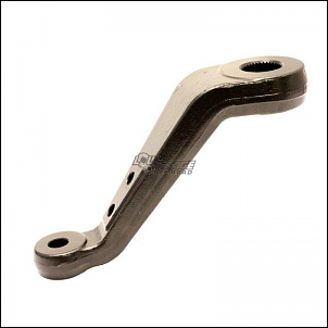

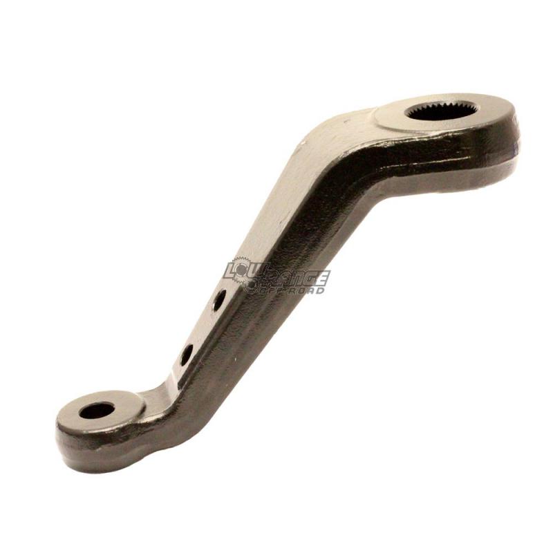

    Mais uma aresta sendo acertada , como a barra de direção ficou com uma inclinação maior que a desejada, tava causando um efeito chamado "bump steer " , toda vez que o carro passa por uma irregularidade a direção vira , poderíamos resolver isso comum "high steer " , mas teve espaço no eixo , então o Fabil conseguiu um "droop pitman " , vamos montar esta semana e depois posto aqui o resultado.

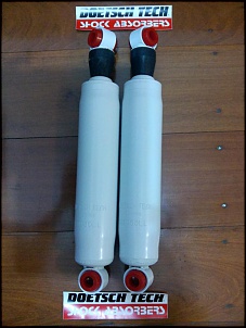

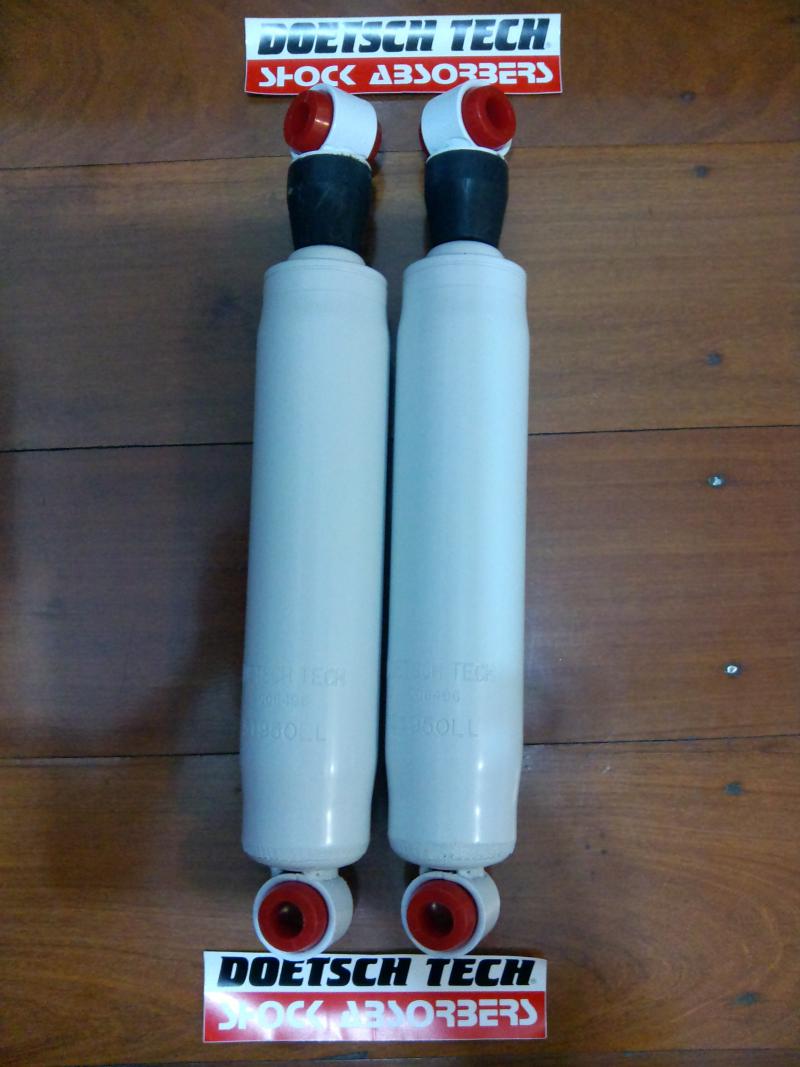

    Mais uma correção no projeto , os amortecedores da Ipanema que foram colocados na dianteira não aguentaram a pauleira , no ultimo fim de semana um quebrou o olhal inferior, na Galopeira .
    Agora vamos instalar esse DT 8129 , aí acho que o papo muda .
