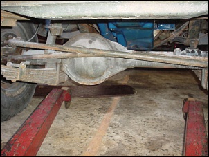

    Olha a cara desse diferencial, não tem nada de Dana
    Se quiser reforçar os semi eixos(kit Trex Bone) vai ter que pedir sob encomenda pra esse diferencial ae.

    É, eu desconfiava, é braseixo, o mesmo da c10. Tem alguma referencia onde posso encomendar??
    Eu tava pensando, se for os semi-eixos do canela fina, nem os jipes que são mais leves não guentavam... mudaram o munhão para poder reforçar as crezetas, imagina minha mastodonta...

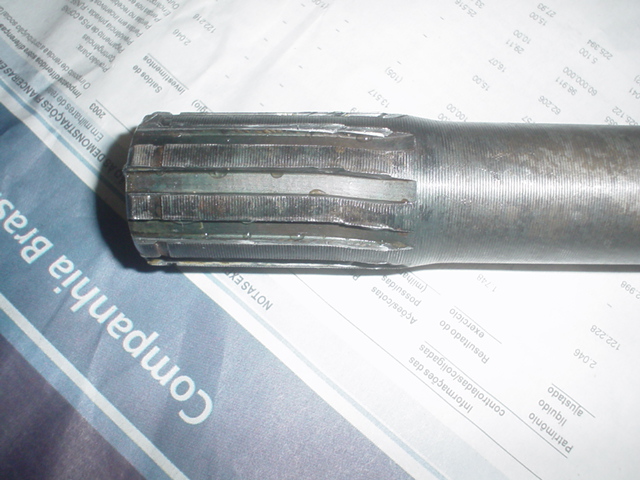

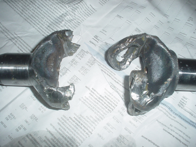

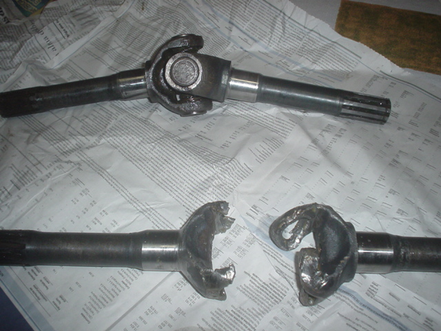

    Segue fotos das maledetas...
    Miniaturas de Anexos Miniaturas de Anexos -abrindo_a_trilha_de_leme_002_866.jpg   -abrindo_a_trilha_de_leme_003_563.jpg   -abrindo_a_trilha_de_leme_004_207.jpg   -abrindo_a_trilha_de_leme_005_463.jpg
    Esse eixo ai é uma mistura de braseixo(coroa e pinhao) e Dana (pontas)o que ocorre é que ele tem duas pontas externas de willys de cada lado, ligadas atraves de uma luva a um semi-eixo Braseixo que se encaixa na caixa satelite Braseixo, as picapes, C20 4x4 da Engesa mais modernas, usam um sistema semelhante, so que todo ele é Dana.
    Citação Postado originalmente por rural4x4
    Com certeza sua definição é correta, mas com posso melhorar a resistencia dessas pontas?? no mês passado quebrou as do lado esquerdo igual as que quebraram agora, exatamente no mesmo lugar, será que não é material mole demais ???
