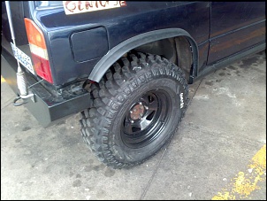

    Ou talvez trabalhar os próprios fenders da Garra... com fitas dupla face e/ou parafusos, talvez dê certo. Ou mesmo cola de contato.
    Eles são como a foto1. Poderia usar a foto2 ou a 3.

    Aryrj, que bom que está bem engajado nesta causa! Eu já fui atrás disso uma época, agora estou meio sem saco, somente aguardando pela tua solução!! Hehehe!! Acho que essa tua idéia do borrachão da foto 2 de repente funcionaria utilizando dupla face forte tanto por dentro quanto por fora do paralama no borrachão.

    Agora, vc disse por dentro e por fora dos paralamas? Eu acho que não daria para pôr por dentro... só por fora mesmo. E dando certo, eu preferiria cola de contato (aquela de carpete). Ficaria mais definitivo.
    Tipo assim:
    Vitara, pneu maiores e a necessidade de corte do paralama-fenders_garra_cortado.jpg
    Tirei um tasco para experimentar:
    Vitara, pneu maiores e a necessidade de corte do paralama-fender_garra_cortado.jpg
    Então, juntando isso, mais a idéia da fita dupla-face (3M)... O que acham?
    Naquela parte reta, dá uns 30 mm.

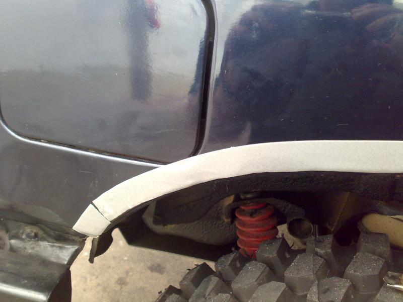

    Rapaz... paciência, mas muita paciência mesmo. Mas parece que funcionou! Segue as fotos.
    Vitara, pneu maiores e a necessidade de corte do paralama-14082012110.jpgVitara, pneu maiores e a necessidade de corte do paralama-14082012111.jpg
    1º. E indispensável. LIMPE muito bem tanto o paralama qto a borracha; sem isso o raio da fita fica soltando. Usei uma mistura de 1l de água pra uma colher de sopa de querosene; funciona perfeitamente e tira toda a gordura;
    2º. Comece de qualquer lado a colocar afita no paralama; IMPORTANTE! Comece a pressionar no sentido da borda do paralama para cima e não ao contrário; a fita para acompanhar a curvatura, é melhor prender bem no raio menor e depois expandir pro maior, acima;

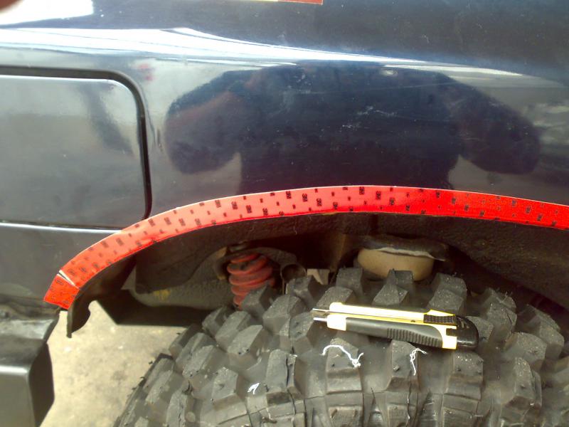

    3º. Antes de retirar o plástico vermelho da fita, faça logo com o estilete o encontro da borracha com a portinhola do tanque;
    4º. Comece a colar a borracha; aí é que vem a paciência: Da parte mais baixa para a mais alta (nas fotos, da direita para a esquerda), afim de que qdo vc estiver no fim, no desconforto de trabalhar agachado não faça m.... para acabar mais rápido. Se vc colocou bem a fita, acompanhe a parte superior da borracha com a parte superior da fita já colocada. Avance aos poucos, de 10 em 10cm, pressionando com os dedos mesmo, por uns 2 minutos;

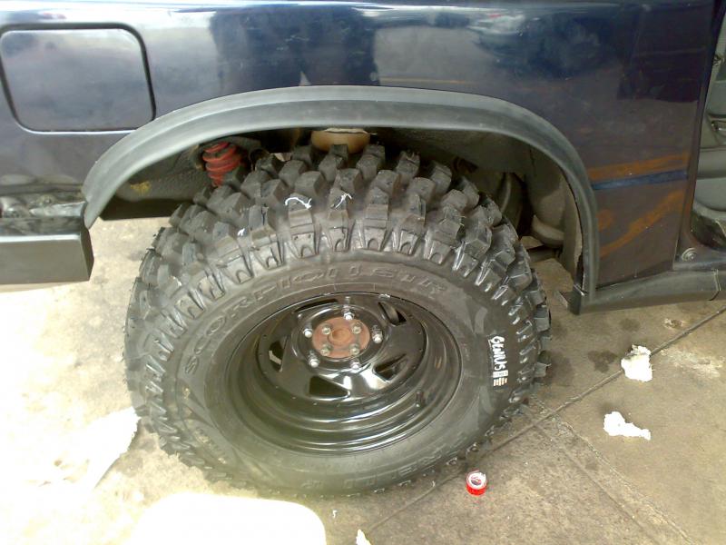

    5º. Recorte o borrachão na interseção com a portinhola do tanque;
    6º. Corte a sobra que ficou atrás do jeito que quizer; eu cortei reto mesmo.
    É isso aí pessoal. Parece que ficou bem firme mesmo! Essa fita é a de uso externo, não esqueçam.
    Não ficou ruim... pelo menos eu acho.
