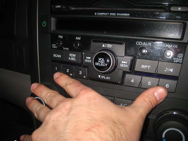

Que ano é sua CRV? A minha não tem USB.. só entrada AUX que uso com o cabo P2.. no volante só o volume mesmo!
posso estar errado, nunca uso o BT, mas a minha crv tem de fabrica.
Fui até lá olhar, mais não tem não.. Minha entrada auxiliar (cabo p2) fica no meio dos bancos, naquela gaveta maior que tem ali..
Na internet se procurar tem dois modelos de radio.. um até 2009 ou 2010, que é o meu.. e outro mais moderno, que deve ter USB..
Anexo 539364
Esse é o meu modelo
Anexo 539365
Esse deve ser o modelo com USB..?!?!

Exatamente.... esse de baixo é o com usb! Muito bom, por sinal! Só sinto falta de um pouco a mais de graves, que pretendo corrigir com aquela caixa ativa (da audiophonic)... Até vi pra comprar, mas tá mais de R$ 1.000,00... Deixei pra depois!
