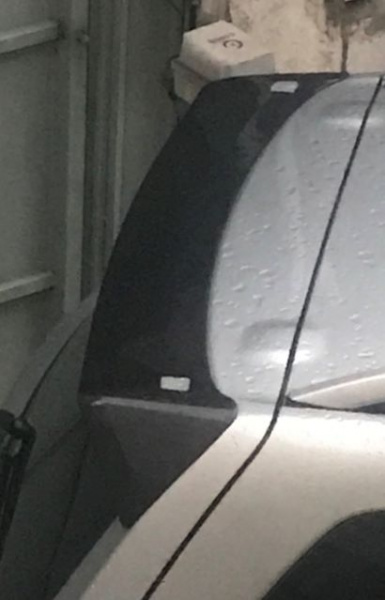

Olá pessoal
Contei a algum tempo atrás que quebrei o spoiler traseiro da minha Forester.
Na CSS o spoiler sem pintura custava 3500,00 reais e nos EUA cerca de 500 dolares. Sim! Caro demais.
Passei dois meses caçando em desmanche e achei um spoiler preto de uma Forester 2016 batida por 1500 reais.
Comprei e eu mesmo instalei. Agora falta pintar na cor do carro, melhor de outra cor, que quebrado...rs
Anexo 579807
Eu usei as recomendações de um video do youtube. Foi muito facil de tirar e colocar o novo no lugar. A atenção redobrada foi com os pinos verdes de pressão que quebram com muita facilidade:
https://www.youtube.com/watch?v=_C-ak_ugVOo
