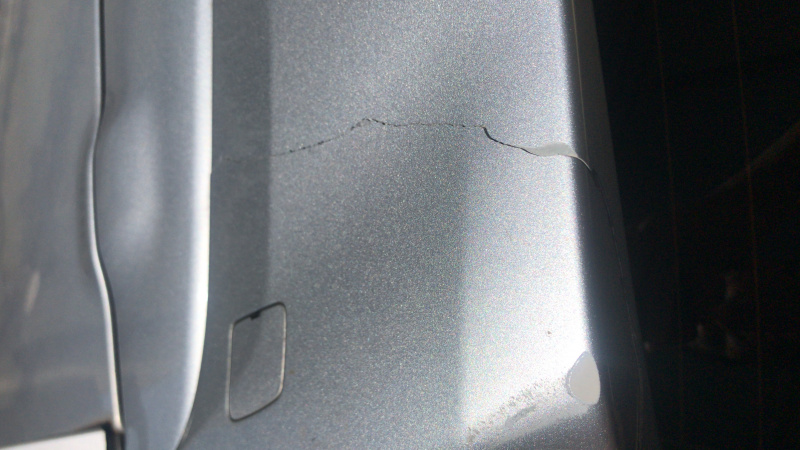

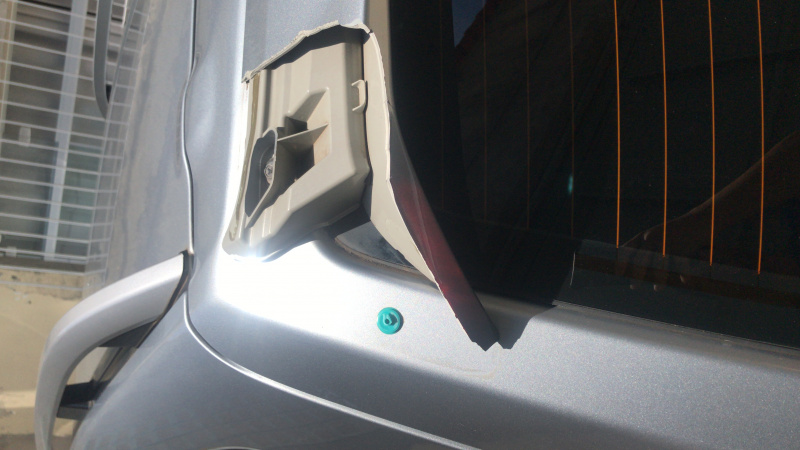

A alguns meses, consegui a façanha de quebrar o spoiler da tampa traseira.
Fui sair da garagem antes do portão estar totalmente levantado e bateu de quina.
Quebrou um pedaço limpo, não esbagaçou.
Anexo 577912

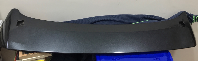

Fiquei dois meses caçando na internet até que achei pelo Mercado Livre um cara vendendo peças de uma Forester XT 2016 que deu PT.
Spoiler custando 1.500,00. Não consegui negociar.
Comprei. Chegou rapido e de boa. Conforme as fotos.

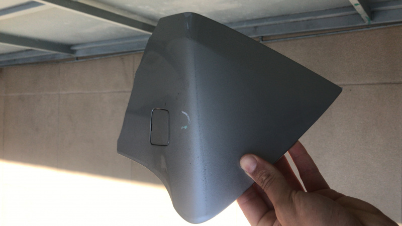

Anexo 577915
Mas o spoiler é na cor preta e a minha é prata. Vou ter que pintar.
